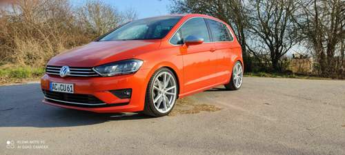

Habe mir einen Satz Pretoria Felgen mit Reifen besorgt.
Leider schlechtes Foto. Felgen sind natürlich glänzend
Danke, hat was :)

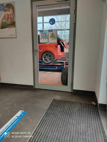

Heute wurden unter anderem die Pretoria Felgen mit 235 Reifen inklusive 16/24 mm Distanzscheiben mit einem KW Street Komfort eingetragen. Ebenfalls die Cadiz Felgen als Winterrad.
Gleich kommen wieder die Leute die sagen das geht nicht. Impacttest usw;)
Aber habe doch die 235/35x19 Reifen auf den Pretoria Felgen wie original. Also kein Impactest. Außerdem waren die mit 3 Prüfern am Auto. Die haben sogar die Räder von Winter auf Sommer und wieder zurück gewechselt. Brauchte nix machen. Cadiz musste wegen der ET 49 eingetragen werden. Alle Maße wurden kontrolliert und jede Menge Fotos gemacht. Probefahrt mit den Sommerrädern gemacht. Hat genau eine Stunde gedauert. Heute soll ich wahrscheinlich das Gutachten zur Eintragung in den Fahrzeugschein bekommen. Dann auch die Rechnung.

@tonirr schrieb am 10. Februar 2021 um 22:10:10 Uhr:
Nachdenken und dann schreiben!?:rolleyes: Alles in original Kombi!
Das "Problem" wäre in dem Fall die Tachoabweichung von über einem (verschmerzbarem) Prozent. Glaube 1,1%, wenn ich mich recht entsinne. Ist bei meiner Eintragung damals aber auch unter Toleranz gefallen.
Impacttest wäre nur -rein theoretisch- bei einem 225er auf der Pretoria "wichtig". ;)
