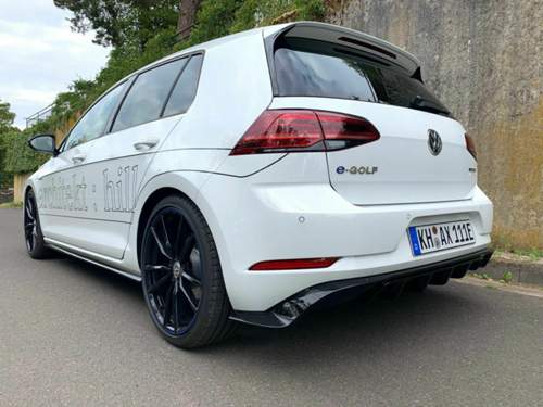

19“-Pretoria Blue auf‘m E-Golf...
Was soll da nicht passen? Radllastbescheinigung von VW und Achslasten vom Auto passen. Also kein Problem.

@hillebub schrieb am 2. Oktober 2020 um 17:26:04 Uhr:
Natürlich passt es.
Es ist eine Frage der Eintragung, die aufgrund des fehlenden Impact Test auf 225 aber mittlerweile so gut wie unmöglich ist. Mit 235 wird idR ein Tachonachweis verlangt bzw. ist ggf je nach Tiefgang mit weiteren Auflagen verbunden.
