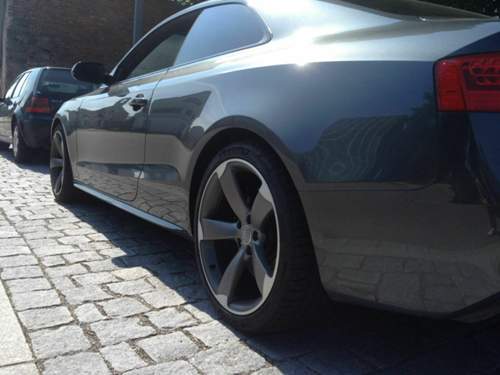

Beim B8 hab ich jetzt aktuell die 9x19 ET33, plus Scheiben VA10mm (ET23) u. HA 12mm (ET21). Passt perfekt u auch nicht prollig. Zuvor hat ich nur 10mm an der HA.

Ich habe rundum die gleiche ET33, aber VA10mm Scheiben HA12mm Scheiben.
Ich wollt an der VA auch erst 5-9mm Scheiben verbauen, ab diese haben keine Zentrierung (das Lenkrad wird dann evtl unruhiger). Ab 10mm haben die Scheiben eine Zentrierung.
Ich würde bei 9x19 ET30 an der VA gar nix machen und an die HA 10mm Scheiben ran machen.
Das sind die Geschmäcker aber verschieden, aber mit Serienfahrwerk würd ich keine zu dicken Scheiben verbauen.

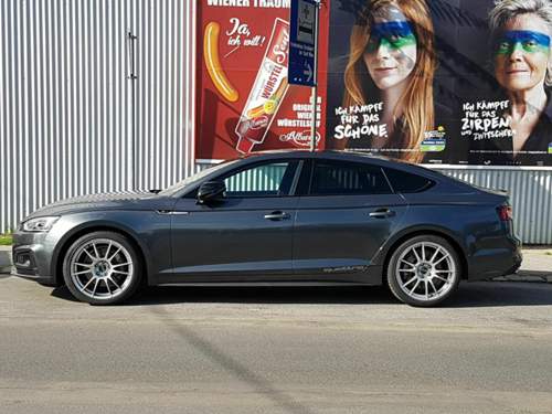

Hab mir bereits öfter nachsagen müssen das die oz überhaupt nicht zum auto passen...ich bin der Meinung wenn er tiefer ist sieht es stimmiger aus.. was sagt ihr?
Achja der quattro Schriftzug ist nicht so toll beklebt.. sollte man parallel zum boden kleben denke ich..

es kommt auf die OZ's drauf an ...
vielleicht liegt es bei Dir ggf an dem "optisch wirkendem großen Loch" um die Radschrauben herum
bei meinem A5 B8 Cabby hat bis jetzt noch jeder gesagt das es sehr gut aussieht, allerdings ist er auch kein Sportback "Allroad" :D
Bilder siehe Signtur
Also ich muss ehrlicherweise sagen, dass sie mir auf dem A5 SB auch nicht gefallen wollen. Aber hey - Geschmäcker sind halt immer noch verschieden. Und wenn sie DIR gefallen - dann ist doch alles tip top! Ich habe mir jetzt bei der Umbestellung von den 19er Cavos auf die 20er Rotos auch 100x anhören müssen, dass das Design (auch wenn leicht geändert) doch schon Jahre alt ist... Na und? Ich wollte die damals schon beim B8; hat nicht geklappt. Den "Traum" will ich mir jetzt erfüllen und 20er wollte ich sowieso. Also who cares? :-)
Die wirken für mich eher wie 17 der 18" Räder - das liegt definitiv am "Loch" um die Radschrauben, wie ONKELTOM7777 auch geschrieben hat.
Ja stimmt.. ich sehe jetzt dein bild am handy nur sehr klein... sehr aber größer als 19er aus :) welche oz sind das? Bzw reifem dimension? Und er ist auch tiefer oder?
Ich muss schon sagen es ist nicht einfach passende felgen für dem a5 sb zu finden ...diese wollte ich schon immer haben...und ich glaube wenn er mal tiefer ist wirken die felgen wieder ganz anders... aber ja ...hmm

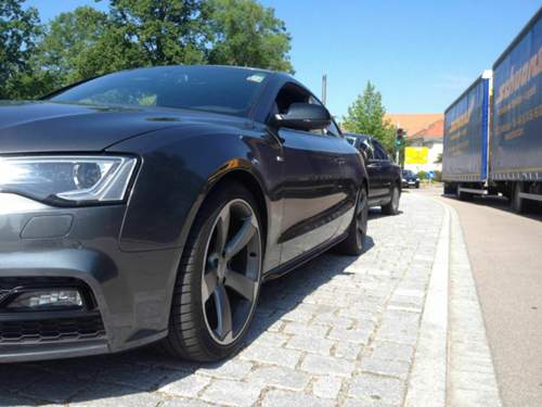

Ich hab meinen neuen noch gar nicht.
Das im Profil ist mein aktueller B8 mit original 19 Zoll Audi Felgen. Der ist nicht tiefer sondern wegen Dynamik Fahrwerk sogar "höher" (war beim B8 so)
meinte onkeltom7777 :) aber deine sehen auch größer aus :))
