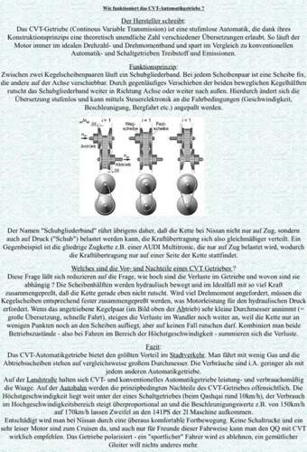

In dem Artikel ist das CVT-Getriebe relativ gut erklärt.

Gerade in dem Video sieht man doch gut, dass der "Riemen" aus Stahl ist. ;)
Es ist ein Schubgliederband aus Stahl um genau zu sein.
Hier sieht man den Aufbau:
http://www.schattenblick.de/.../yrms0072.html
Das Band wird beim Beschleunigen nicht auf Zug belastet wie ein Riemen, sondern auf Schub. Die Glieder werden zusammengedrückt und übertragen so die Kraft.
Sehr interessant.
Aber wenn damit doch bis zu 450 Nm möglich sind frage ich mich warum Honda dann das Drehmoment auf 220 Nm begrenzt?
Wahrscheinlich ist die nächst höhere Stufe zu teuer gewesen....
am 5. Juni 2018 um 8:29
Für mehr Drehmoment muss das Band breiter gebaut werden, was wieder zu mehr Reibung und Spritverbrauch führt.
Deshalb gibt es angepasste CVT's für jeden Motor. Also der 1.0er hat eins mit schmalerem Band. Der 2.0er und 2.4er Sauger haben in den USA auch ein anderes CVT als der 1.5T.
Ich vermute Honda hat bei 220NM ein Kompromiss zwischen Max. Drehmoment (dauerhaft Haltbar) und Sparsamkeit gefunden.
