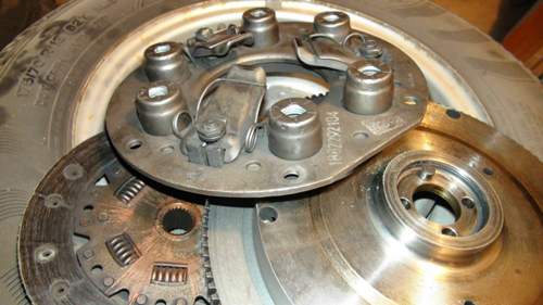

Also die Ideen stammen aus der Zeit, als man Tuning noch frisieren nannte. Da hat man einiges noch gaaanz anders gemacht. Ich bin also absolut nicht der erste, der so etwas gemacht hat und wenn der Käfer mit einer Drehmaschine und paar Unterlegscheiben schneller wird, warum nicht? Man muss nicht immer KAUFEN. Bildchen zeigt die 180er Druckplatte mit Unterlegscheibchen, umgebaut auf geführtes Ausrücklager (Ring fehlt!) und die von 9 auf 6 kg abgedrehte 180er Schwungmasse. Mitnehmerscheibe ist von Sachs. Die Frage stellt sich eben auch, ob ein 200er Schwungrad überhaupt passen würde. In dem Jahrgang oder davor waren die Kurbelwellenzapfen anders.
Fahrprobe mit den Teilen ist hier: http://www.myvideo.de/watch/7113148/Dumbo
Getriebe ist lang (AO) und die Steigung ist 8% dort hoch. Man hört es förmlich im Video, dass die Kupplung nicht einmal ansatzweise zum Rutschen neigt. Motor war auf der Rolle mit 66PS, danach noch einige Maßnahmen, geschätzt 70PS.
Grüsse.
Dsc01354
