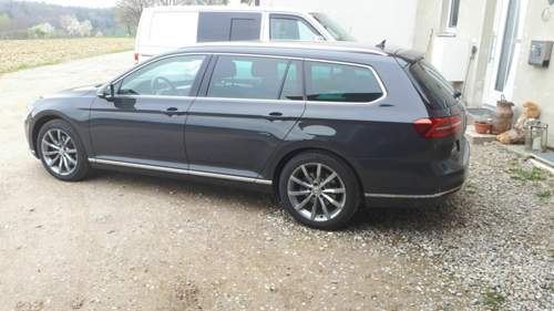

Ich finde, auf 18 Zoll sieht der B8 richtig geil aus.
18 Zoll Dartford auf Normalfahrwerk.

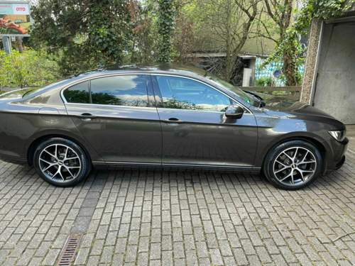

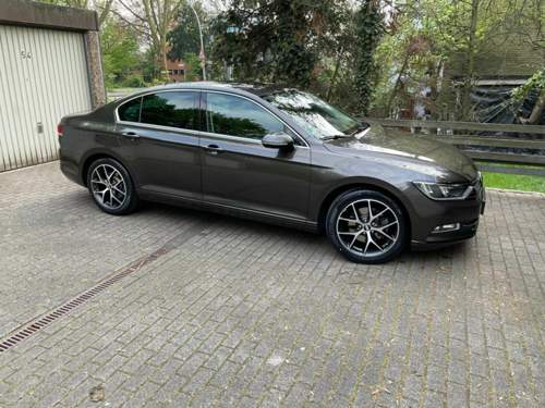

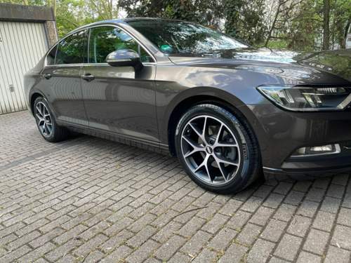

Ich habe meinen Passat nach den 18 Zoll Borbet nochmal neue BBS SR in 8x18 Zoll gegönnt. Reifen sind Pirelli P7 235/45 mit Seal
@mastertribun schrieb am 1. Mai 2021 um 11:15:08 Uhr:
Ich hatte nur. die Felgen auf Fotos gesehen und fand die nicht so doll. An Deinem Wagen sehen die aber wirklich schick aus.

Ich habe meinen Passat nach den 18 Zoll Borbet nochmal neue BBS SR in 8x18 Zoll gegönnt. Reifen sind Pirelli P7 235/45 mit SealIch hatte nur. die Felgen auf Fotos gesehen und fand die nicht so doll. An Deinem Wagen sehen die aber wirklich schick aus.
ich hab Sie mir zum Glück auch erst in echt auf einem Golf angeschaut und ich finde sie passen gut zum Passat.
Ich habe auch nochmal schwarze Radbolzen Kappen montiert und die BBS Ventilkappen.
sieht jetzt noch stimmiger aus.
Die Kappen sind schöne Rostfänger, da die Feuchtigkeit sich dort schön sammeln kann. Lackier die Schrauben lieber einmal im Jahr mit Sprühfarbe. Wenn die Schrauben erst rosten läuft die Suppe auch bald dezent an den Felgen runter, oder investier einmal in neue schwarze Radschrauben, das schaut besser aus und da hast du auch länger was von.
