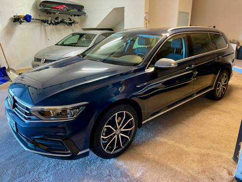

Ich hab derweil schon mal aufgesteckt.
235/45R18 auf 8x18" ET41
MAK Löwe FF
Sparen mit 20,2kg (Die Felge allein 9,8kg) gegenüber den 17" Helsiki Winterräder (21,0kg) und den original 17 Zoll Montpellier Sommerräder (21,6kg) sogar noch etwas Gewicht ein.
Gruß Jan
PS.: Ich muss noch mal bessere Bilder machen :D

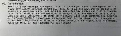

In dem CoC Papieren steht bei nur die 17“ Ganzjahresbereifung.
Wüsste aber gern, welches Reifenpaket ich fahren kann. Bzw. Ob es für aktuelle Modelljahre neue Räderdokumente gibt.
Das CoC ist ausschlaggebend nicht welche Reifenpakete irgendwo stehen.
Hast du im CoC mal in der 50er Nummern geschaut. Im Anhang, dort findest du evtl. noch weitere Größen.
Gruß Jan.
@Kuka.Berlin schrieb am 6. März 2021 um 20:06:21 Uhr:
Gruß Jan.
Unter 52 stehen bei mir die gewünschten Reifengrößen für 18/19“ drin. Also alt. zu Pos35## (abweichende Werte für Pos49 sind CO2 Emissionen).
Fehlen diese Angaben bei den Fahrern, die sich die Änderungen für eine größere Serienfelge mittels dem hier oft verlinken Technischen Leitfaden beim TÜV eintragen lassen? Oder ist auch mit diesen Rädern unter Pos52 COC weiterhin eine TÜV Einzelabnahme nach Paragraph 19.x/21 nötig?
52 CoC
@kornundsprite schrieb am 8. März 2021 um 11:25:00 Uhr:
Gruß Jan.
Alles was im CoC steht kannst du direkt ohne Eintragung, in der jeweiligen Kombination mit den Reifengrößen, fahren.

Eine Totale im Sonnenschein.
Danach geh ich auch nicht weiter auf den Sack mit meinen Bildern :D
Gruß Jan.
