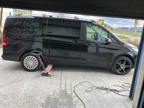

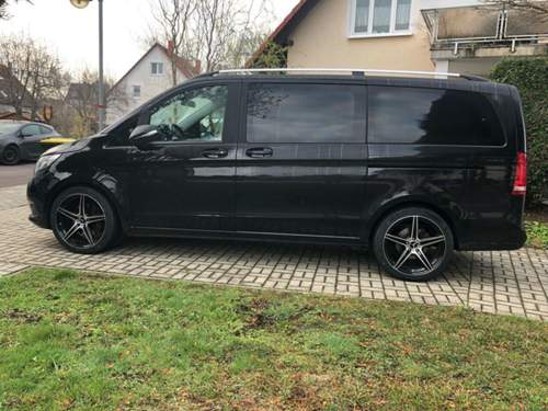

Ich wollte Euch mal nach Eurer Meinung bezüglich oben angegebener Felgengrössen fragen.
Was denkt ihr ist die sinnvollste Größe um eine gute Mischung aus Fahrkomfort, Wirtschaftlichkeit und Optik zu erhalten.
Auf meinem alten Vito hatte ich 18"er drauf mit 245ern. Fahrkomfort war in Ordnung uns Optik auch-nun wo ich aber auf Felgensuche für den neuen bin springen mich aber auch 19 und 20" er an ??
Der Anschaffungspreis ist hier ja auch gar nicht so weit auseinander, sodass man wirklich schauen muss was die "sinnvollste" Variante ist. Und zudem kommt noch das man nicht besonders viele Vergleichsmöglichkeiten hat, weil einfach noch nicht so viele Leute ihre V's mit Zubehörfelgen ausstatten.
Also ich bin Dankbar für jeden Tipp und jede Meinung ??

Der Sommer kann kommen. Ich fahre 20 Zoll, und muss sagen, habe vom Komfort bisher keinen großen Unterschied zu den Winterreifen feststellen können. Kann aber sein das es am Luftdruck liegt, den hab ich gestern noch nicht kontrolliert.

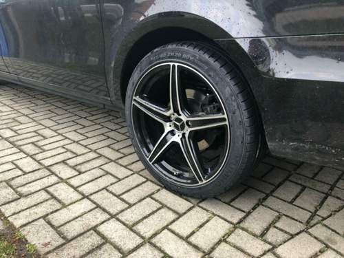

Für den Sommer, suche ich 18"Felgen mit neuen Schlappen. Als Variante habe ich M1 mit 3100kg.
Lt. Rad-/Reifenkombination ist die Grösse 7,5x18 ET52 245/45 R18 erlaubt. Das reicht mir vollkommen, grösser muss nicht sein.
Was ich nicht rausgefunden habe, auch nicht mit der SuFu hier ist, wie weit darf die ET abweichen von den 52? Also was ist das niedrigste, was ich haben darf. Will es nicht ausreizen aber die Suche nach passenden Felgen ist schwierig, wenn die ET nicht angegeben wird.

Mit Zubehörfelgen kannst Du auch abweichende ET fahren. Da ist eine ABE/ABG dabei die das freigibt und u. U. eingetragen werden muss.
Die Auflagen des Gutachtens sind alle zu beachten, eine davon kann sein, dass es eingetragen werden muss. Ohne Gutachten gehen nur die vom Hersteller für das Fahrzeug freigegebenen Felgen mit der angegebenen Reifendimension.

@mirolf für Dich als Anhaltspunkt... ich habe (20 Zoll) Felgen mit ET45 verbaut und ordnungsgemäß eingetragen. An der Vorderachse steht das Rad fast bündig zum Radlauf am Kotflügel und hinten kommen jetzt nachträglich nochmal pro Seite 10mm Spurplatten hinzu, damit das Rad ebenfalls bündig abschließt.
