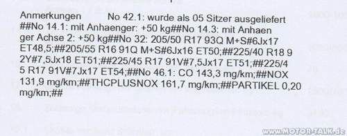

P.S.: Ja, 205/55R17 darf man ohne Einzelabnahme oder sonst etwas fahren auf dem Golf. Es gibt nämlich eine Felge, die die gleichen Abmessungen hat, wie die Porto und für diese Reifen eine Freigabe besitzt. Dieses Gutachten mitführen und fertig.
Original geschrieben von Hui_Buh
Hallo Udo Karl,
205/55R17??? 205/55R16 205/50R17😉
Gruß Volker
