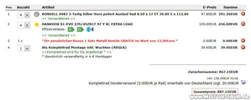

so, habe mich mal etwas durch tausende Felgen gewühlt. Oh Mann, wer braucht die alle?
Im Anhang mal eine Kombination gleich mit Reifen. Den Preis finde ich ok.
17 Zoll und 235 ist eine preiswerte Komi. Danke Achim.
Gutachten haben die auch. Ist das so ok, oder muss irgendwo noch was geprüft/ eingetragen werden.
http://felgenkino.de/gutachten.php?k=&g=00106110
Nein, bestellt habe ich noch nicht. Bin mir wegen der Optik noch nicht so ganz sicher.
Aber technisch müsste das doch ok sein, oder?
Der eine cm breiter wird doch wohl nicht so viel ausmachen im Verbrauch und Geschw.
Und in den Radkasten wird das doch wohl auch passen, oder?
Wäre nett, wenn sich das mal jemand anschauen würde.
