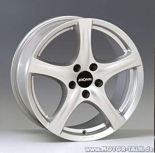

Hätte da noch einen nagelneuen Satz Ronal Alu'sTyp R42 in Serienabmessung 7jx17 ET45 mit ABE anzubieten.
Befestigung erfolgt mit den originalen VW Schrauben. Narbenkappen sind natürlich dabei. Räder sind absolut neu und unbenutzt !
Hatte ich mir eigentlich vor ein paar Wochen als neue pflegeleichte Winteralus zugelegt, da ich keine Lust mehr auf meine Winter-Nardos hatte.
Da ich mich kurzfristig umentschieden habe und meinen Touri nun doch im Frühjahr abgebe, fahre ich die paar Monate doch die Nardos weiter und die neuen Ronal Alu's sind jetzt eigentlich überflüssig und stehen daher zum Verkauf.
Festpreis ist 250,- für Selbstabholer (Niederrhein/Duisburg) oder zzgl. 20,- bei Versand innerhalb BRD (Festland).
Falls jemand Interesse daran hat, einfach eine PN an mich schicken.
