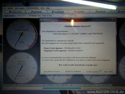

wenn ich meine kdfi mit tunerstudio verbinde kommt sofort erstmal das, wie fahre ich erstmal am besten weiter fort, will nichts falsch machen...
Steht alles da! Tu Dir bitte selber den Gefallen und lies Dich in die Materie ein. Komplett erklären kann man es nicht, das dauert einfach zu lange.
Die KDFI kenne ich ganz gut, das Problem an der Sache ist, Plug&Play bezieht sich auf die Steckerkonfiguration! Die schlussendliche Applikation, also das einfahren von Kennfeldern, mußt Du selber übernehmen. Dazu braucht es schon eines gewissen Know-Hows über die innermotorischen Abläufe usw.
Bring TunerStudio mal ordentlich ans laufen, evtl hat der eine oder andere hier ne halbwegs passende msq damit Dein Wagen anspringt. Hast Du ne Breitbandsonde bereits dran?

ok, ich werds versuchen ne ordentliche verbindung zu bekommen und dann mal wietersehen...

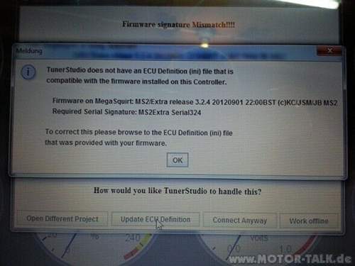

wie siehts denn aus wenn ich jetzt einfach auf "update ecu" klicke oder was sollte ich als nächstes am besten tun?
Ich würde es damit mal ausprobieren, ja.
habe ich getan, dann kam folgendes... wo bekomm ich jetzt die datei her die er haben will?
20130512-130321
Welche TS Version benutzt Du? Hoffentlich die neueste?
Hier dürfte so mit die aktuellste MS2 Firmware sein:
http://www.msextra.com/.../ms2extra_pre3.3alpha11.zip

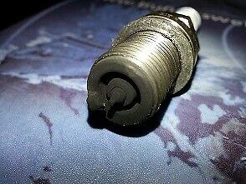

sooo..... anbei mal ein bild zu den "schwarz-trockenen" zündkerzen, worauf würde denn dies am ehesten schließen lassen?

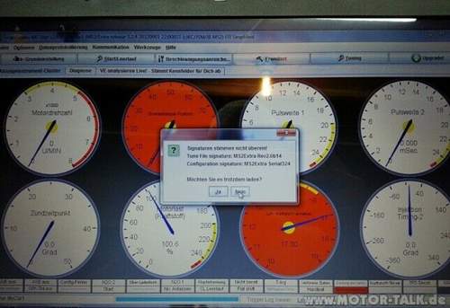

jetzt hab ich auch irgendwie ne vebindung zu meinem stg bekommen nach langem hin und her, jedoch wenn ich eine davor abgespeicherte msq (mein vorhandenes grundsetup) laden möchte kommt wieder folgendes... aber verbindung ist wie gesagt da, schonmal etwas ;-)

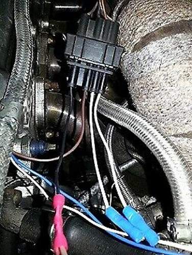

mein breitband-lambda hab ich auch angeklemmt, muss sie nur noch kalibrieren(wenn mir das jemand auf die schnelle erklären kann wäre super, mein englisch ist leider nicht ganz so dolle.
und außerdem hab ich noch 2 kabel am lambda stecker übrig, sollte lambda heizung plus und minus sein, lasse ich die frei? beim anschlussplan hab ich dazu nichts gefunden, hat die lc-1 überhaupt eine? mach ich einfach plus und minus drauf???

Die Stromversorgung für die alte Sonde brauchst du nicht mehr, die Breitbandsonde bekommt alles was sie braucht vom Controller.
Deine Config ist für eine andere Firmware erstellt worden als du jetzt auf deiner MS hast, ob das schlimm ist kann ich nicht sagen. Hab bei mir noch kein Firmwareupdate gemacht.
