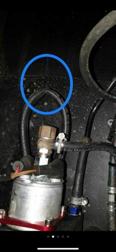

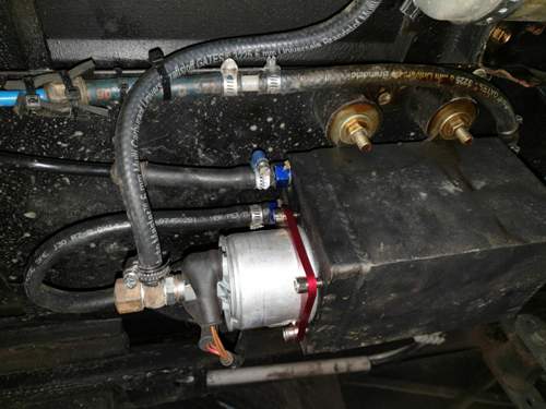

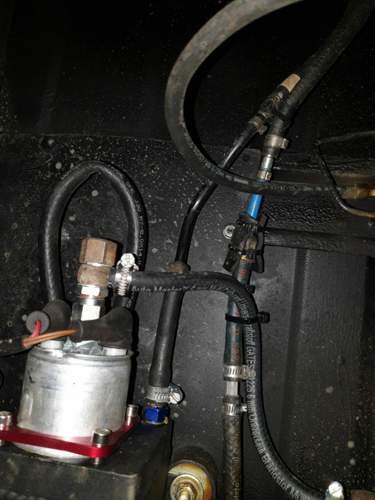

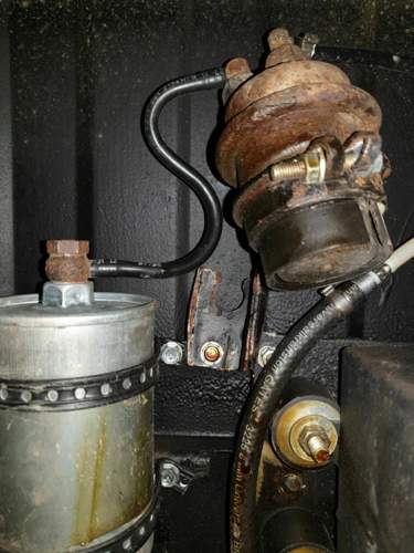

Hier mal ein paar Fotos der Benzinpumpeneinheit.
+2
Könnte da der filter zu sein?
Mach mal den Schlauchknick weg - der soll schön in einen Bogen laufen. Am besten gleich tauschen.
Das hab ich gleich nach dem Fotoshooting als erstes gemacht, und als ich fertig war, bin ich draufgekommen, dass die keine Funktion hat.

Da sich keiner mehr dazu äußert, hab ich das Auto in die Werkstatt gebracht und die konnte den Fehler problemlos beheben. Die Pumpe ist nun sehr leise.
Nun bleibt mir nur noch das Leerlaufproblem. Is aber ein anderes Thema.
LG an alle
Was war dann das Problem letztendlich?
Der Bogen an dem Catchtank war das Problem. Normal müsste da ein Rücklauf zum Tank gehen. Dieser war aber zugemacht, also hat die Pumpe den Catchtank leer gesaugt, bis nix mehr ging.
