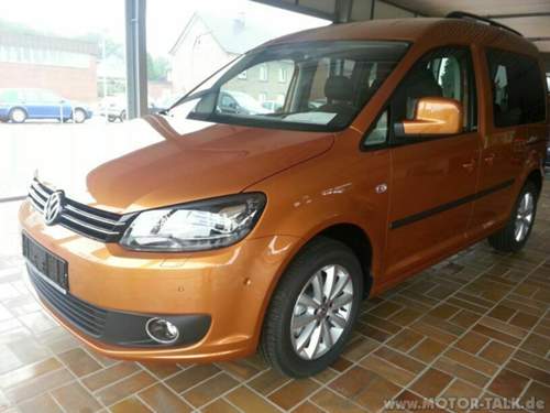

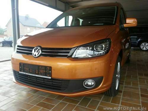

Konnte gestern im Autohaus meinen zum ersten mal sehen. Habe ja ab Werk die 16" mitbestellt. Da ist kaum noch Platz zwischen Bremse und Felge. Allso hat er jetzt auch die größere Bremse. Kommt wohl immer automatisch bei 16" Bestellung. Jetzt brauch ich natürlich größere Winterreifen 🙁.

Die habe ich gestern vorab auf die schnelle schon mal gemacht. Aber weitere bessere folgen.
Img-20130613-wa0003
Img-20130613-wa0004
