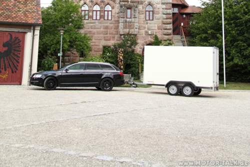

ich war am Wochenende mit meinem Dicken (3.0 TDI, 4f, Avant, Bj. 2007, 233 PS) incl. Tandem-Kofferanhänger (1600 kg) und 2 Mitfahrer (180 kg) von Nürnberg nach München auf der Autobahn A9 unterwegs. Die Geschwindigkeit per Tempomat lag immer bei 103 km/h.
Der Durchschnittsverbrauch für diese Strecke war bei 16 Liter (lt. Bordcomputer) ... diese Verbrauchsangabe stimmt, da nämlich die Tanknadel das gleiche anzeigt.
Frage 1: Ist der hohe Verbrauch normal?
Frage 2: Hat da jemand Vergleichswerte?
Frage 3: Ein Freund benötigt mit seinem neuen Ford Transit Euroline mit 140 PS (Diesel) unter den gleichen Voraussetzungen nur 10,5 Liter im Durchschnitt (laut Bordcomputer) - Warum ist der angebliche Unterschied hier so hoch??? Hat jemand ähnliche Erfahrungen gemacht?
