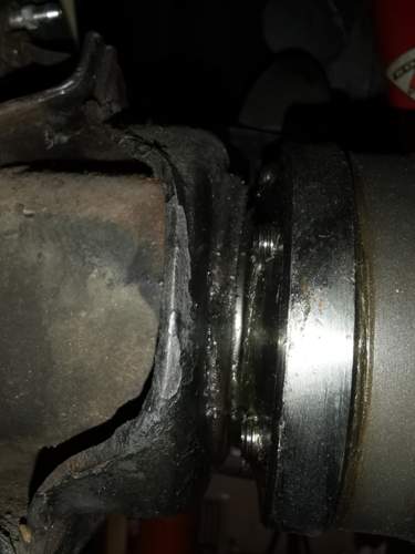

Was mir aber auch noch aufgefallen ist, auf der Seite mit der neuen Welle sehe ich quasi auch die Achswelle, zwischen Gleichlaufgelenk und dem eigentlichen Querlenker. Auf der anderen Seite, beim alten Teil, jedoch nicht, dort wird es quasi verdeckt.... was mir bezüglich Schmutz auch Sinnvoll erscheint. Nur fehlt da jetzt was auf der einen Seite oder wurde da was vergessen? Leider sind die Fotos Be...scheiden, sorry. Habe mal den Teilekatalog durchgesehen, fände da aber nichts, was dazwischen müsste? Hat jetzt nichts mit dem ursprünglichen Spiel-Thema zu tun, aber trotzdem...? Wer kann mir da helfen?

Sieht irgendwie nicht ganz zusammengeschraubt aus - das "Spiel", das Du spürst, ist wohl das hin- und herschieben auf den losen Schrauben... :rolleyes:
Links wurde ja anscheinend auch der Achszapfen mit erneuert (warum?). Dem neuen scheint dieser Schutzring zu fehlen.

Nee, denn die Seite mit der "alten" Welle und Gelenken hatte ja Spiel. Ich kann da nix verschieben, bin selber auch ca. 1000km gefahren seit ich ihn hab, ohne was zu merken. Naja nehme mal besser die ganze Sache auseinander ????
Aber auch wenn ich die Neuteile anguck hat keine Achswelle solche "Abdeckung" drann ?????
Hmm ist möglich, weiss aber auch nicht warum. Kann der bei nem Lagerschaden eingelaufen sein?
@mikkeydoublex schrieb am 01. Mai 2022 um 21:12:51 Uhr:
Wenn man es drauf anlegt wahrscheinlich schon.
