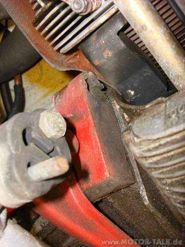

- die Getriebelager mal ansehen, dabei mit dem Wagenheber leicht unter dem Getriebe anheben (kann schon mal Matsch sein (siehe Bild)

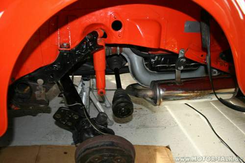

Gestern habe ich aber was entdeckt. Auf den Bildern links1 und links2 sieht man ja, dass da was zwischen der Schraube fehlt. Ein Gummi oder so ? Die Schraube ist fest, das habe ich geprüft. Bilder zeigen das Spiel bei aufgebocktem Wagen. Rechts sieht es besser aus.
Allerdings kommt das Poltern 100%tig von der rechten Seite ?
Was für ein Gummi oder Ähnliches muss da wieder zwischen ? Und was muss ich alles lose schrauben ?
Gruß,
Martin
das ist auf beiden seiten nicht i.o.!
da kommt ein gummi zwischen bodengruppe und karosserie
nud einer oben drauf.
die hülse scheint noch auf beiden seiten vorhanden zu sein.

@1T0 schrieb am 17. August 2016 um 20:45:34 Uhr:
Hi,bin der Ursache des Polterns noch nicht auf die Spur gekommen !
Allerdings kommt das Poltern 100%tig von der rechten Seite ?Was für ein Gummi oder Ähnliches muss da wieder zwischen ? Und was muss ich alles lose schrauben ?
Gruß,
Martin
Murkspitter hat dir ja schon die richtigen Gummiteile rausgesucht.
Es kommt jeweils eine Scheibe unter und über die Strebe der Karosserie.
Die Hülse dient dazu, einen festen/harten Schraubfall zu erzeugen, der sich nicht undefiniert lockern kann. Würde man ohne die Hülse schrauben, würde sich der Gummi setzen/ausweichen und die Schraube lose werden. So aber hat man eine definierte Vorspannung auf dem Gummi.
Ja, das Klappern kann durchaus davon kommen, die Strebe bewegt sich durchaus in der Fahrt... auch wenn man das kaum glauben kann bei soviel Stahl.
Öhmmmm, möglicherweise hat sich der Gummi verkrümelt, weil er nix getaugt hat. Oder vergessen wurde... oder weil er mit Fett eingesetzt wurde. Letzteres mag Gummi nicht besonders. Nimm Vaseline oder besser: Talkum.
