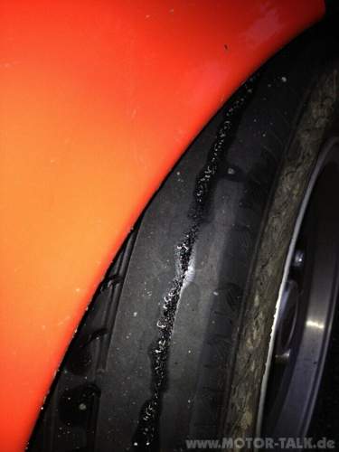

ich habe auch mal die Vorspur nach gefühl eingestellt,
auf dass es gut fährt,
dass Ergebnis war unbedeutender Verschleiß ;-))
Grüsse Magnus
Img-1249
Themenstarteram 14. April 2012 um 15:35
@ magnus -Oo, schaut nicht gut aus, ich werde das auf jedne fall nach jeder ausfahrt kontrollieren, gruss
Spurstange, Spurlineal und einstellen, wie es alle in den 70er/80er Jahren gemacht haben, dann hat man zumindest nicht so einen krassen Reifenverschleiß, wie im Bild.

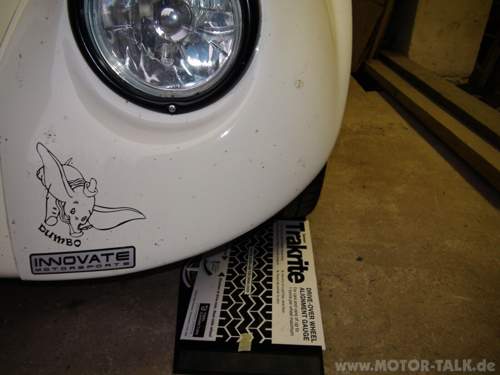

Ich habe aber noch etwas neues entdeckt, mit dem man genauer selber messen kann.
http://www.scheuerlein-werkzeuge.de/.../spurmessplatte.html
Das Ding geht wirklich. Ich habe das mehrfach mittlerweile getestet und kann einen klaren Bezug zu geringfügiger Verstellung an der Spurstange und der Veränderung der Messung feststellen. Voraussetzung ist natürlich ein 'entspanntes Fahrwerk' und eine ziemlich ebene Fläche, auf der gemessen wird. (Da kann man den Sturz auch mit der Wasser-Waage einstellen;))
Selbst an der Pendel-Hinterachse habe ich damit schon die Spur erfolgreich nachgestellt. Mehrfach vorwärts/rückwärts/links/rechts überfahren bringt Sicherheit gegen Messfehler und man staunt, wie genau das Ding arbeitet. Auch bei anderen Autos als Käfer mittlerweile erfolgreich genutzt. Die Fahrzeuge fahren sich 'ganz normal', als wären die korrekt eingestellt. Es ersetzt sicherlich nicht die Achsvermessung, aber ist geeeignet, die Soll-Werte für das eigene Sport-Fahrwerk zu finden und auch dafür, um erstmal fahren zu können, nach einer Reparatur an den Achsen. Das zumindest meine Meinung.
Grüsse.:)
Tips: Die Platte für die gegenüber liegende Seite braucht man nicht. Man braucht dort auch keine eigene Platte hinlegen, das ändert an der Messung nichts. Habe ich mehrfach getestet. Vorteil ist, ein Stück Klebestreifen auf die Platte zu kleben und die damit zu arretieren. Vereinzelt kann es dazu kommen, dass die Platte plötzlich beim drauf-fahren verrutscht. Der Klebesteifen verhindert das. (siehe Bild) Den Streifen reisst es dann weg, falls die Spur einen anderen Wert als Null hat,... die weisse Platte sich also gegenüber der schwarzen verschiebt und ein Ausschlag am Zeiger stattfindet.
Auf jeden Fall die Messungen mehrfach wiederholen. Das bringt Sicherheit.
Dsc00800
Den TrakRite kann ich auch empfehlen, die "Messung" ist auch gar nicht so vage und von so vielen Randbedingungen abhängig, wie in den Beschreibungen sicherheitshalber zu lesen ist.
Nervig ist nur, dass, wenn man zu Beginn eine krasse Fehleinstellung hat, das Ding erstmal auseinanderfliegt. Da aber auch keine nennenswerte Technik drin ist, kann man es ebenso leicht wieder zusammenstecken. Nach drei, vier Versuchen ist man durch.
