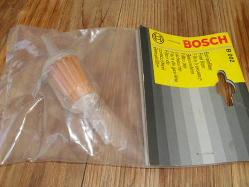

Ist im Bereich Motor (vor der Benzinpumpe) ein Kraftstoffilter verbaut? Sonst einen nachrüsten. Die sind durchsichtig, und man kann gut sehen wenn die verstopft sind, oder wenn kein Sprit durchläuft. Kann sein, das sich im Tank irgendwelcher Sott (Rost) befindet, und die Spritzufuhr unterbricht. Ein durchsichtiger Benzinschlauch zum Beobachten geht auch, wenn es dann Spritmäßig was ist.
Benzinfilter
Themenstarteram 11. November 2019 um 15:19
Benzinfilter ist verbaut (wollte ihn alerdings demnächst rausmachen, da mir gesagt wurde, das sei ne Brandgefahr).
Ich würde den Filter unter den Tank versetzen. Hat nichts im Motorraum verloren.
LG
ich tippe in jedem Fall auf ein Kraftstoffproblem, am Berg wird mehr Leistung abgerufen und da reicht der Kraftstoff nicht.
Bezinfilter entweder am Getriebe oder unter den Tank, auf keinen Fall im Motorraum.
