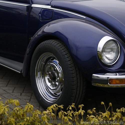

Moin
Nun habe ich meinen 1303 mit Hilfe von Fachleuten kernsaniert und die „Nachlaufprobleme“ sind nun an der Reihe.
Ich habe folgendes Thema:
Der Wagen ist vorne mit blauen Kerscher 060 ausgerüstet. Dazu hat er Monroe Stoßdämpfer – und das Ganze wohl seit 1981.
Mir ist der Wagen vorne zu hart! Ich habe den Eindruck, dass die Federn sich gesetzt haben und so der Wagen kaum noch Restfederweg hat. Wie kann ich feststellen wieweit der Wagen überhaupt in dem Gummidämpfern hängt bzw. wie viele cm er tiefer als die Serie ist? Ich habe dazu keine Daten…
Dann habe ich eine weitere seltsame Erscheinung:
Trotz mehrmaligen Nachwuchtens der Räder bekommen wir das „Schlackern“ bei 90 – 110km/h am Lenkrad nicht weg.
Kann das auf einen defekten Stoßdämpfer hinweisen?
Sind die 1303 so empfindlich an der Lenkung?
Können es die originalen Radkappen sein? Felgen sind Repro Chromfelgen.
Oder kann der Auslöser der Umbau auf Innenbelüftete Scheibenbremsen vorne (CSP) sein?
Dieses Schlackern liegt in dem Bereich, in dem es sich auf der Landstraße am schönsten fahren lässt und nervt unglaublich.
Ich würde mich über Hilfe sehr freuen – leider ist mein Schrauber des Vertrauens im Urlaub!

Unabhängig von Deinem Bremsenumbau:
Hat Deiner noch eine Kugelumlauflenkung (konventionelles Lenkgetriebe) oder schon die Zahnstangenlenkung ?
Falls keine Zahnstange:
Beim Lenkerflattern von 02 und 03 gibt es ein paar "Klassiker".
1. Lenkungsdämpfer
2. die Gummis, mit denen der vordere Stabi gehalten wird
3. übermäßiges Spiel am "Lenkbock"
diese drei Sachen würde ich als erstes ausschließen.
Und ja, die 02 und 03 mit ihren Federbeinachschen sind, was Lenkerflattern angeht, leider deutlichst zickiger als die Käfer mit der "alten" Achse und kurzem Vorderwagen.
der Lenkbock ist das Gegenstück zum Lenkgetriebe, also auf der anderen Seite des Wagens.
Zu tief wirkt er auf dem Bild nicht, ich glaube meiner ist tiefer.
Neben dem was schon gesagt wurde, sind ausgeschlagene Gelenke( Querlenker an Achsschenkel) schon mal die Verursacher. Das ist so der Bereich wo die aufschaukeln.
Dazu noch falsche Achsgeometrie.
Weiteres auswuchten kannste dir also erstmal sparen.
Ob nun ein Stossdämpfer oder beide platt sind, kannste so nicht feststellen. Dazu musste auf'm St.-dämpferprüfstand oder die bauste aus.
Das Wippen von Hand und auswippen lassen ist kein wirklicher Test, zumal die Federn ja schon härter sind.
Wenn alles an der VA stimmig ist, flattert nix. Auch nicht bei 200km/h Geschwindigkeiten.

Es sind alle Lagerungen am Fahrwerk neu! Also schliesse ich ausgeschlagene Buchsen am Stabi oder Achsschenkel aus. Welches Lenkgetriebe drin ist? Ich vermute Zahnstange, die wurde doch in die 76er verbaut, oder?
Ich habe heute einfach mal die Virderreifen mit den Hinterreifen getauscht und siehe da - das Rütteln ist deutlich weniger geworden!
Eine Ursache neben den scheinbar immer noch schlecht gewuchteten Rädern kann natürlich die schlechte Passgenauigkeit der Aftermarket-Felgen sein. Eventuell sitzen die nicht hundertprozentig zentrisch auf den Achsen, und daher kann natürlich das Fahrverhalten zusätzlich negativ beeinflussen.
Ich werde jetzt noch ein mal zum Wuchten fahren, diesmal bei einem anderen Reifenhändler - mal sehen was das ergibt.
Hallo Henning,
das kann absolut sein.
Ich habe auf meinen neulich endlich die Lemmerz-Sprintstar Stahlsporträder montiert. Ich hatte vorher keinerlei Zappeln in der Lenkung, mit den neuen Reifen (hochwertige Michelin) und den Sprint-Stars zitterte mein Lenkrad plötzlich im üblichen Geschwinigkeitsbereich (~ 90 km/h). Insofern war klar, dass es an den Reifen bzw. Felgen liegen musste. Nachdem mehrere Auswuchtversuche völlig unterschiedliche scheinbar beliebige Ergebnisse ohne durchschlagende Besserung brachten, dachte ich schon, meine Felgen seien Schrott.
Bis ich dann den Tipp bekam, einen Reifenhändler zu suchen, der die Räder auswuchten kann, indem er sie an den Radbolzenlöchern auf die Maschine schraubt und nicht am Nabenkappenloch festspannt, weil die Zentrallöcher nicht exakt genug mittig sind.
Man hat richtig gesehen, dass das eine Rad, das bei den vorherigen Versuchen (bei Einspannen am Zentralloch) einen schlimmen Höhenschlag zu haben schien, plötzlich recht unauffällig rund lief.
Wenn Du also nochmal andere Reifenbuden aufsuchst, ruf vorher an, ob die so einen Adapter liegen haben. Absolut optimal ist, wenn sie dann noch die am Wagen montierten Räder am Auto feinwuchten können, aber so ein Gerät ist heute wirklich nur noch selten anzutreffen.
Peter
Dazu wuchten manche auf 10g, manche auf 5g genau aus. Bring die ausgewuchteten Räder sofort woanders hin zum Auswuchten. Da sind sicher 5g/Felge drin.
Der Auswuchter und seine Lust entscheidet.
Aber, Radlagerspiel i.O.? Macht auch sowas.
Die Mittenzentrierung zur Radzentrierung per Schrauben eleminiere ich so:-
Das Rad wird per hand leicht angezogen. Dann lass ich den Wagen ab, so das die Räder gerade den Boden berühren. Drehen, dann sieht und hört man(schleifen) den Höhenschlag. Beim grössten Höhenschlag den Wagen ablassen und Schrauben festziehen.
Hallo.Habe einen 1303 bj73 mit Stoßdämpfer Dreipunktaufnahme und hatte das gleiche Problem.Bei mir waren es die Führungsgelenke,seid dem ausdausch läuft mein 1303 Top chop wie auf schienen.
Glaube mir ich habe Jahre damit verbracht,Lenkgetriebe,Reifen,Stoßdämfer unsw.Es sind die Führungsgelenke.Auf Belastung und wenn du schnell fährst verschwindet das Schlackern,aber wenn du vom Gas weck gehst wird es immer schlimmer.Simple Sache wenn mans weis,Kostet auch nicht viel.Neue Führungsgelenke einbauen zum Spureinstellen und du hast wieder Spass am fahren.
Bei ihm ist doch alles neu, wie er schreibt. Auch die Traggelenke, die es m.A. nach auch die Ursache sind.
