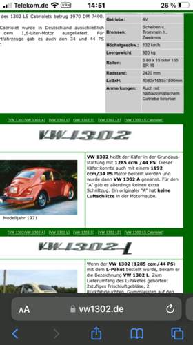

Ein sogenannter 1303A… so wie beim 1302 auch. Meiner ist (war) ein 1302A mit 34PS. Der Originalmotor darf sich jetzt bei mir ausruhen und ein 1300er darf werkeln. Sind eigentlich gesucht die A-Modelle.
Das stimmt mit den Italien Modellen - steht wegen der Steuer sogar in den alten italienischen Papieren.
Und ummelden war auch sehr teuer deshalb wurden solche meistens innerhalb der Familie bewegt / weitergegeben.

Die Motorhaube hat in der Tat keine Lüftungsschlitze. Auf der anderen Seiten ist die Stoßstange nicht schwarz. Kann dies dennoch orginal sein. Grundsätzlich ist eine 1303A also ein eher selteneres und gefragtes Modell? Was ist denn ein fairer Preis für das Fahrzeug. Schließlich steht da ja VB und es wird bestimmt noch ein bisschen Spielraum drinn sein?
Vielen Dank
Alle unverbastelten Standards bzw As haben ihre Fangemeinschaft! :)
@schubi1971 schrieb am 26. Okt. 2022 um 14:49:50 Uhr:
Der Italiener ist m.E. kein 1303A, sondern ein ganz normaler 1303 mit 34PS.
Der 1303A ist ja ein sehr abgespeckter quasi Spar-1303. Der Italiener hat aber normale Ausstattung und Dekoration.
Hm , ich hab nen 1303 mit 44ps . Auslieferung war auch Italien
Das ist eher selten, meistens hatten die Italiener den 34PS-Motor, was ich auch nicht ganz verstehe, weil die Steuergrenze bei 1,3 Litern liegt. Das Cabrio hatte z.B. den 1300er, nur die letzten Jahre, als es den nicht mehr gab, den 1200er, auch ohne Schlitze und wie beim Cabrio eben so üblich, auch ohne die Schlitze über der Haube. Wie lange die Motoren gehalten haben, möchte man da lieber gar nicht wissen.
