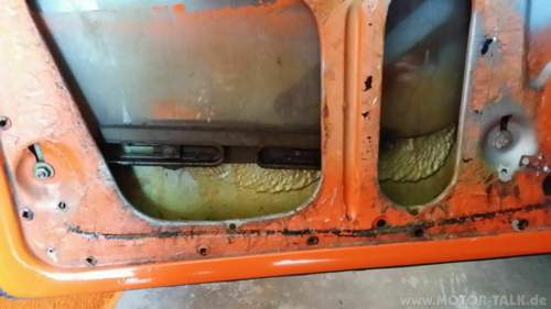

Ich möchte an meinem Cabrio getönte Scheiben einbauen, Front- und Dreieckscheiben sind schon erledigt. Die hintere Seitenscheibe und die Scheibe in den Türen sind noch vakant. Die Türen habe ich vor ca. 20 Jahren mal neu aufgebaut, aber Alzheimer läßt grüßen und in meinen Büchern finde ich auch nicht viel darüber. Konkrete Frage, was muss ich alles ausbauen um die große Türscheibe zu tauschen?
Ich bin für jeden Tipp dankbar.

Hallo, ich möchte die Scheibe aus Ihrer Führung ziehen, wenn das möglich ist, damit meine Ich die Halterung am Fensterheber, nicht die Befestigung in der die Scheibe geklemmt wird. Ich denke wenn ich Sie aus dem Hebemechanismus habe kann ich Sie nach oben herausziehen. Ich lege mal 2 Bilder bei.

Die Scheibe kannst du aus dem Fensterheber heraushebeln, wahrscheinlich sitzt sie ziemlich fest in der Gummieinlage.
Ich rate dir die gesamte Fensterheber Halterung als auch die Führungsschiene des Fensterrahmens zu lockern um keine Spannungen im System und auf der Scheibe zu haben, Bruchgefahr.
Markiere jedoch, und schreibe dir die Drehungen an den Schrauben auf, dass du beim Wiedereinbau keine großen Justierungsprobleme hast. (So wie ich). ;-)
Viel Erfolg
Harald

Beim Scheibenausbau habe ich das Gefühl wir reden aneinander vorbei. Ich möchte die Scheibe mit der Halterung, nicht dem Fensterheber, aus der Türe bekommen, siehe Bild.

Ich meine schon verstanden zu haben was du meinst, Jürgen.
Die Scheibe soll mit Rahmen aus der Hebeschiene, wo du mit Pfeil markiert hast, genommen werden.
Im ausgebauten Zustand willst du dann die Scheibe aus dem Chromrahmen nehmen.
Dann mit neuer Fensterdichtung und der getönten Scheibe wieder in den Chromrahmen und das Ganze wieder in der Tür verbauen. Richtig?
Du schreibst auf dem Bild "ausfädeln". Hier glaube ich hängst du gedanklich.
Die Scheibe ist in diese Schiene auf dem Fensterheber, in der eine Gummilippe eingelegt ist, reingedrückt. Das Glas wird also vom Gummi geschützt, als auch festgehalten. Über die Zeit sitzt die Scheibe sicherlich sehr fest und du kannst sie nicht einfach herausziehen, deshalb meinte ich vorsichtig aus der Schiene heraus hebeln.
Beim Einbau wiederum dann ein Holzklotz unter den Fensterheber und den Chromrahmen mit Scheibe mit sicher viel Kraft von Oben runterdrücken bis die Scheibe vollständig in der Schiene bzw. Gummilippe drin ist.
Vielleicht hilft dir diese Erklärung weiter.
Ich hab bei mir die ganze Prozedur mehrfach durchgemacht.
Vorsicht beim herausziehen, da kannst du den Chromrahmen leicht verbiegen falls er sich oben von der Scheibe abheben sollte.
