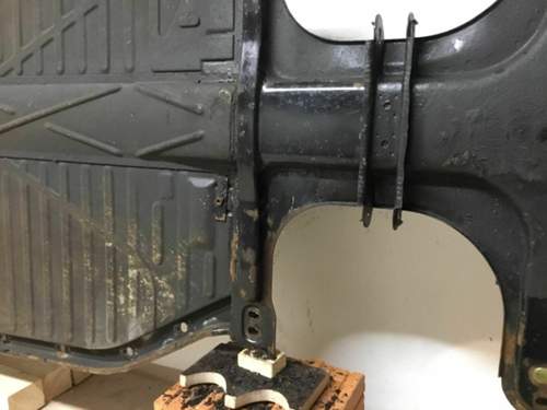

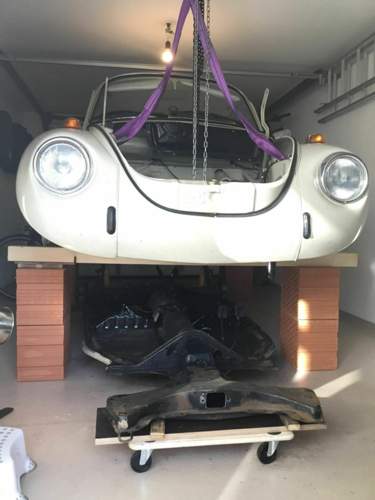

Hallo, ich möchte über den Winter die Bodenplatte an meinem 1303/73 von Rost sanieren. Letzte Woche habe ich das Häuschen abgenommen, ging problemlos. Beim Entrosten des Rahmenkopfes finde ich nun eine schwarze, steinharte Dichtmasse die den Falz zwischen oberem und unteren Blech abdichtet. Was haben die 1973 für eine Masse genommen und was kann ich heute als Ersatz nehmen, normale Karosseriedichtmasse ?
Zwischen Bodenplatte und Häuschen ist keine Gummidichtung sondern eher ein Schaum der mit Wachs getränkt ist und mit Dichtmasse aufgeklebt wurde. Wurde das damals so gemacht ? Gibt es diesen Schaum noch ?
Danke für jede Erfahrung bezüglich Dichtmasse und Dichtung, gerne auch zur Rostsanierung.

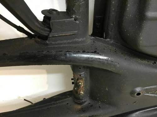

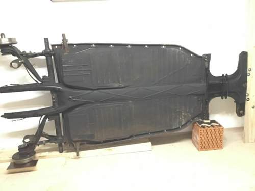

Das was man auf den Fotos vom Fahrgestell sieht, sieht aber tippitoppi aus...
Danke GLI, dieses Kompriband gibts überall im Baumarkt, guter Tipp.
Die Bodenplatte zeigt bislang nur wenig Rost und sonst noch den originalen KTL-Lack. Den Rost wollte ich weitgehend abschleifen, dann Rostgrundierung, dann Brantho Nitrofest und dann Brantho 3+1 drauf.
Bei der Unterseite bin ich unschlüssig, weil es wohl eine Sauarbeit ist den alten Bodenschutz zu entfernen.

Danke für die Links, das Häuschen-Abheben ging alleine mit Flaschenzug vorne am Federbeindom und Wagenheber hinten mit einem 10x8 cm Balken.
