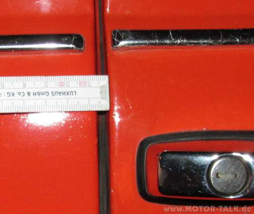

1302, original Baujahr 1971, unverbastelt:
Tuerspalt-1302

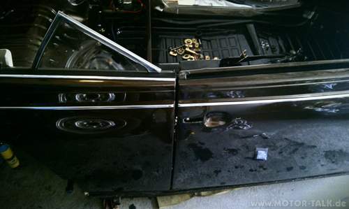

Also ich hab auch mal ein Foto von meinem gemacht. Glaub der ist aber auch so 10mm... muss ich nochmal nachmessen.
Imag0152-1

Das Cabrio spielt in einer anderen Liga und ist deswegen allgemein größer... und deins steht hier noch nicht auf den Rädern. Da ändert sich noch was.
