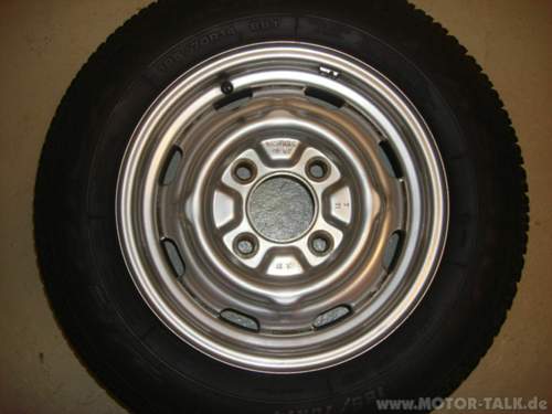

Hallo, der kaefer wurde zwischenzeitlich restauriert, und momentan scheitert es nur an den reifen, ein positives 56a gutachten bzw tuev zu bekommen. Da der bug nur wenig gefahren wird, das aber zu jeder jahreszeit, wuerde ich gerne nur winterreifen fuer das ganze jahr darauf kaufen. Koennt ihr mir einen reifen empfehlen, der da fuer den bug gut passen wuerde? Danke!
Achja, noch eine Frage, hab mal hier geschaut, was überhaupt für Dimensionen zulässig sind: http://www.vw-kaeferclub.com/technik/tabellen/reifen.html
Momentan sind 165 R15 montiert, laut dieser Liste sind dafür verschiedene Felgendimensionen zulässig.
Ich würde nun gerne 195/60/15 montieren. Dafür ist aber nur eine Felgendimension zulässig. Woran ist ersichtlich welche Felgendimension gerade verbaut ist? Bzw. denkt ihr kann ein Problem von der Freigängigkeit auftreten, wenn ich momentan die kleinst mögliche Dimension hätte und darauf die 195er aufziehe?
Ich würde jezt mal die Dunlop SP Wintersport ins Auge fassen, da die Preislich recht gut liegen ... was meint ihr dazu?

wie ja schon die Liste sagt, darf der 195er Reifen nur auf mindestens 5,5" Felgen gefahren werden. Bei einer Mindesteinpresstiefe (ET) von 26 passt das noch ohne Kotflügelverbreiterungen drunter.
Wie groß die sind, ist eigentlich meist außen auf der Felge eingeschlagen:
Manchmal ist da dann auch noch das Baujahr mit dabei;)
