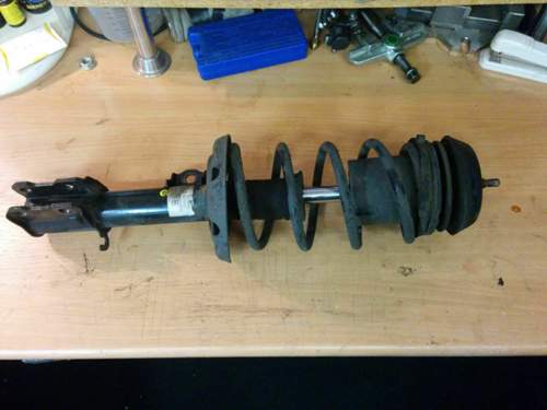

- Stoßdämpfer komplett getauscht (neuen Dämpfer, neue Fahrwerksfeder, Domlager Set komplett.
Der Stoßdämpfer war richtig platt. Die alte Feder im vergleich zur neuen krumm und 1-2cm kürzer. Koppelstange und Spurstangenkopf Spiel in den Gelenken. Alte Manschette war auch gerissen. Morgen fehlt dann nur noch die Beifahrerseite, sollte dann etwas schneller klappen, auch weil mich heute eine Mutter der Koppelstange ca. 1Std. gekostet hat.

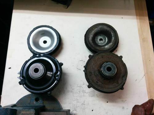

Die Domlager waren auch hinüber, bzw. das kleine Lager in dem Dom.

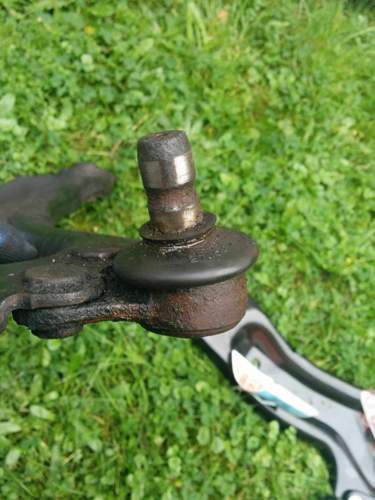

Am Querlenker war das Gelenk "siehe Bild" auch hinüber - Spiel im Gelenk. Denke, der wird sich nach der Reparatur wie ein neuer Fahren :-)

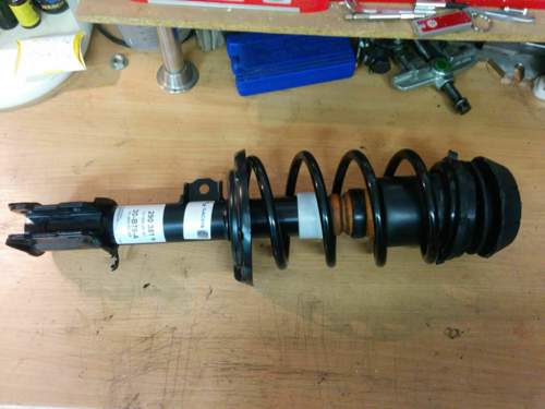

Gestern wurde dann zum Schluss die Beifahrerseite gewechselt. Durch die Erfahrung der ersten Seite, ging diese wesentlich schneller über die Runden, daher blieb auch etwas mehr Zeit "Bilder für´s Forum".
Gebraucht habe ich für den kompletten wechsel der Beifahrerseite ca. 3Std.
- Querlenker
- Federbein (Stoßdämpfer, Fahrwerksfeder, DomlagerSet)

Hier ein paar Bilder der Beifahrerseite in abfolge:
Altes Federbein Beifahrerseite
Alt-neu-domlager
Neues-federbein

Hast du ein abziehen für den querlenker und spurstangenkopf genommen ?
Oder wie hast du diese ausgehoben.
Überlege auch die spurstangenköpfe mit zu wechseln wenn die querlenker dran kommen.
Poltert zwar nichts, aber nach über 100000tkm schadet es ja nicht die mit zu wechseln.
Nein, für die Demontage habe ich keinen Abzieher benötigt.
Den Spurstangenkopf einfach von unten mit einem Kunststoffhammer und einen festen Schlag ausschlagen - der Sitz der Aufnahme ist konisch. Da der Querlenker komplett getauscht wurde, konnte man diesen nach lösen der 3 Schrauben etwas anheben und dann seitlich rausziehen.

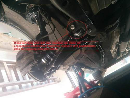

Nachdem alles montiert ist und das Fahrzeug wieder auf den Rädern steht, die beiden unteren Schrauben vom Querlenker mit dem angegebenen Drehmoment festziehen. Dadurch gewährleistet man, dass die Gummi Lagerung nicht überdehnt!
Gruß Sven
Edit: Hier mal ein Bild:
Querlenkerschraube
