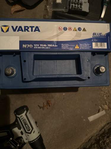

@Fabi33 schrieb am 22. Dezember 2023 um 15:41:09 Uhr:
Hallo zusammen bei meinen A6 50 tdi ist die Batterie defekt

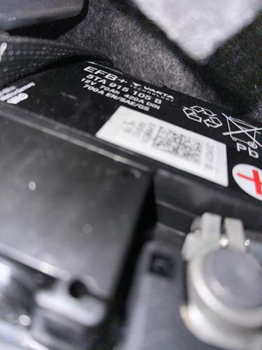

Es ist ein Varta EFB Batterie70AH verbaut muss ich wieder die EFB verbauen oder kann mann die AGM nehmen?
Sicher das Du nur 70ah verbaut hast? Bei mir ist ne 105er verbaut. Vlt. aber auch ne Ausstattungsgeschichte.
Hab foto gemacht
Vlt. Wegen der Standheizung. Aber ist ja auch egal. Wenn du 70AH verbaut hast dann ist das so.

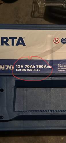

Batterie grade abgeholt aber da ist kein BEM Code soll ich dan nur die letzte Zahl ändern bei der seriennummer ?
Jungs da geht der Alarm los wenn ich massen abmache?
Habs ausgemacht alles gut nicht lachen:))
Die 760A konnte ich nicht eingeben?
Hab jetzt die letzte Zahl geändert
Oder ist das die Nummer?
