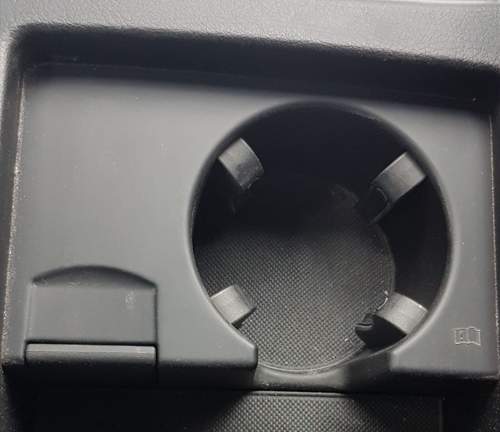

Hallo Zusammen,
Ich habe vor mir einen Audi A6 2007 Bj gekauft, und bin auf ein Problem gestoßen, welches ich mit anderen Autos nicht hatte, nachdem ich den Schlüssel rausziehe hat das Auto, trotzdem Strom und ich kann Problemlos Radio, Navi , usw. benutzen, das geht zwar nach 3 Min aus, aber der Strom in der Steckdose bleibt gestehen, hat ich einen MP-3 Player besitze und dieser in der Steckdose ist, muss ich ihn jedesmal ausstecken, kann man es irgendwie ausschalten, wenn ja wie, und wo, ich habe irgendwie keine passende Einstellung gefunden.
Danke im Voraus

Die Bordsteckdosen haben beim 4F auch ohne Zündung Spannung. Das ist kein Problem, sondern das ist normal so.

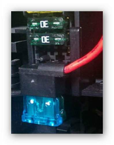

eine dicke Bordsteckdose für einen MP3-Player wollte ich nicht unbedingt nachrüsten. Ich würde mir Zündungsplus von einer Sicherung klauen und ein Kabel mit dem passenden Stecker ins Handschuhfach (oder wo es halt hin soll) legen.
Bei meinem TT Roadster habe ich auch Zündungsplus an dem Sicherungsträger (für einen aktiven Subwoofer) abgegriffen (siehe Anhang).
