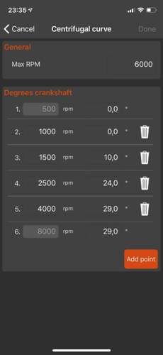

Nein kann der 123 nicht !
hallo!

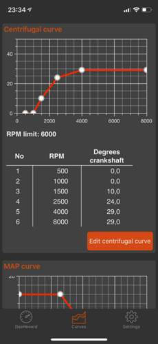

ich hab den 123 tune+, kann man blitzschnell per händy umprogrammieren. bin voll zufrieden damit! allerdings gibts nur zündkurven und unterdruckkurven.
lg
gotti

frei programmierbare kurven. ich hatte den alten verteiler abgeblitzt. der regelte bis 40° vz. jetzt hab ich die vz mit max. 32° programmiert.

Dann arbeitet der 123 zuverlässig vollelektronisch, sprich Drehzahl wird gemessen, Unterdruck wird gemessen und Zündung danach verstellt, was die originalen über Membranen und Fliehgewichte regeln macht der 123 Microprozessor gesteuert. 1x eingestellt, kann man das Thema Zündung normalerweise vergessen, der 123 ist Wartungsfrei.
Voreingestellt sind in der günstigen Version 10 Zündkurven die USB und Bluethooth Versionen sind frei programmierbar, was die meisten aber garnicht brauchen. Der BT hat noch eine Wegfahrsperre, ist das Handy vom Besitzer nicht in der Nähe startet der Wagen auch nicht.....

Soweit ich das verstanden habe, ist die Tune/Tune+ auch für die DV-Anlagen-Fahrer interessant, weil der Unterdruck über einen Sensor gemessen wird und programmierbar ist. Bei der normalen Unterdruckverstellung hat man hier ja scheinbar Probleme wegen nicht genug bzw. konstantem Unterdruck. Das habe ich aber nur so aufgeschnappt, da ich selber keine DV-Anlage fahre, fehlen mir da komplett die Erfahrungswerte.
Genau so ist es.
Funzt bestens bei Weber und Co da der Sensor das Signal liefert. Er braucht aber nicht das Volumen einer Dose abzusaugen um eine Verstellung zu generieren. Da haben die Weber dann das Problem mit. Bei dem Map Sensor ist es keins.
Wegen kurzem Weg einfach an das Saugrohr von Zyl 4 und gut ist es.
Werte von -0,6 Bar bis +0,2 Bar zeigt der an bei Fahrt. (Ja PLUS liegt da auch mal an im Saugrohr)
Ist übrigens auch mein 2ter 123. Der erste war von der ersten Generation,hat viele Jahre gelaufen mit der 009er Kurve ( F) ,der neue ist ein Tune+,also die BT Version. Beide bisher problemlos.
Die Wegfahrsperre wird in der App an oder ab geschaltet.Wo das Handy dann ist macht keinen Unterschied. Springt an,oder eben auch nicht. Je nachdem was eingestellt wurde.

Habe den 123 Tune auf meinen Kompressor Motor. Der läuft so gut damit weil ich damit im Ladedruck Bereich die Zpndung wieder zurück nehmen kann.
Das Ding lohnt sich sowas von :)

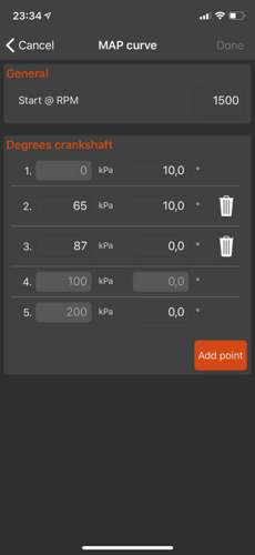

Hallo Vari,
wenn ich das richtig verstehe, kann ich ein dreidimensionales Kennfeld mit den Eingangsgrößen Drehzahl und Last (Unterdrucksensor) erstellen?
Gruss.
ja das geht...
Ja.
Du kannst auch die Drehzahl bestimmen ab wann die Unterdruckreglung los geht.
Ich hab das auf 1300U/min stehen. Darunter ist nur ZZP nach Drehzahl angesagt,so wie du das programmiert hast bis dahin .
Vari
Hallo Vari,
nochmals meine Frage im Detail: Kann ich die Zündung mit den Eingangsgrößen Drehzahl und Last absolut frei programmieren?
Gruss.
