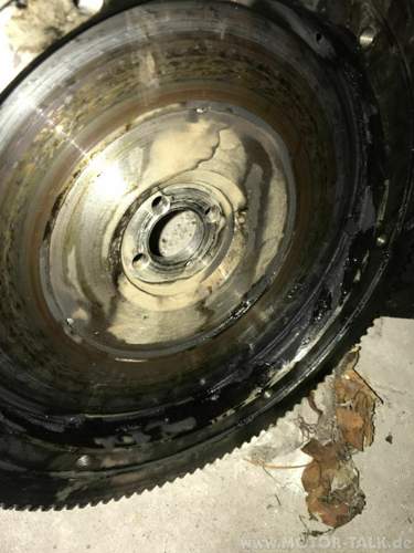

Hallo, zum Beginn der Saision hat sich bei mir ein immer schlimmer werdender Ölverlust unter dem Motor bemerkbar gemacht.
Die Pfütze hat sich dabei direkt zwischen Motor und Getriebe gebildet. Auf blauen Dunst hin, habe ich nun nen neuen Simmerring für den Motor und nen neuen SR O-Ring besorgt.
Nun ist der Motor draußen und ich bin mir unsicher ob ich an der richtigen Stelle ansetze.
Das Öl auf den Boden war immer relativ dünn und mit ganz frischen Öl tropfte es auch weniger, deshalb war ich mir ziemlich sicher das die Sache vom Motor kommt.
Beim Ausbau ist mir allerdings ein Ölfleck in der Getriebeglocke aufgefallen und nun befürchte ich eine Mischung aus beidem.
Könnte irgendeine Dichtring im Getriebe hinter dem Ausrücklager aufgegeben haben ?
Ich hänge euch einfach mal nen Haufen Bilder an, vielleicht sagt der eine oder andere bei den Spuren auch ganz klar das es vom Motor kommt.
Der O-Ring im SR war extrem hart, der Simmerring ziemlich versifft, der Rest aber irgendwie auch.
Wie man auf dem Bild hoffentlich erkennen kann, ist das SR mit ziemlich viel „Ölkohle“ bzw Ölmatsch verschmiert, vielleicht gibt das noch einen Hinweiß auf irgendwas.
Danke und Gruß
Sebastian

ists motor- oder getriebeöl? riech mal dran....getriebeöl riecht eher "streng"
Themenstarteram 25. Juni 2018 um 13:38
Der Fleck nach der Fahrt war Motoröl, das hat nach nicht viel gerochen.
Die Suppe in der Glocke war so ne Mischung. Nicht super streng, aber auch nicht so schön wie normales Öl riecht.
Hallo!
Deine Getriebeglocke ist doch noch stahlend sauber :p
Bei mir war 1cm dick Ölschlamm in der Glocke, hinter der Schwungscheibe und von unten am Motor, obwohl der Ölverlust sich auf nur einen Tropfen pro Fahrt bestränkte. Unten in der Glocke stand eine große Ölpfütze, die auch leicht nach Getriebeöl roch, aber nicht stark genug um welches zu sein. Nach Tausch des Kubelwellensimmerrings war Ruhe.
Mach die Getriebeglocke mal mit Bremsenreiniger schön sauber/fettfrei und schaue ob du einen "Film" siehst, der sich über ein paar Tage in der Glocke ausbreitet. Der Tausch vom Simmering im Getriebe gestaltet sich schwieriger als der RWD vom Motor, daher würde ich an deiner Stelle es erstmal bei der Motorseite belassen, falls du mit dem Putztest jetzt nicht ein starkes Leck feststellen solltest. Es sieht bei dir aber auch nicht so wild aus.
Wenn du den RWD im Motor tauschst, achte auf die Reihenfolge der Axialscheiben. Am besten mit einem Draht so zusammenmachen, dass die sich nicht verdrehen können ;) Den O-Ring in der Schwungscheibe hast du ja schon auf dem Schirm.
Und jetzt viel Spaß beim Putzen...
mfg.
Also ganz ehrlich: Wenn Du schon vermutest, dass der Getriebesimmerring nicht ganz dicht hält und Du den Motor schon draussen hast, dann wechsel verdammt auch den Getriebesimmerring. Der kostet kaum was und ist leichter zu wechseln als der Motorsimmerrring. Man muss ihn halt rauspulen, z.B. mit 2 Schraubenziehern. Man zerstöhrt ihn dabei aber man kriegt ihn raus.
Und auch wichtig, wenn der Motor schon mal ausgebaut ist: Prüfe das Axialspiel der Kurbelwelle und stelle es ggf ein.

Neben erhöhtem oder zu großem Spiel bezüglich der Kurbelwelle gibt es noch eine weitere mögliche Ölundichtigkeit, die nur bei ausgebautem Motor (oder da am besten) zu reparieren ist.
Es sind die Dichtungen des Ölkühlers.
