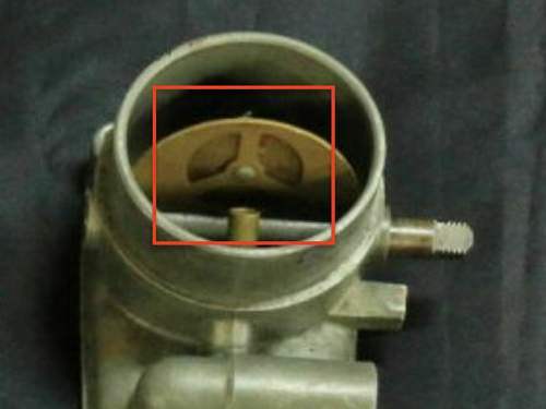

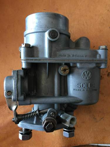

ich habe letztens wegen eines Defekts meinen Vergaser ausgetauscht. Den neuen Vergaser hab ich vorher komplett demontiert, ordentlich gereinigt und mit einem Überholsatz von CSP wieder aufgebaut.
Das gleiche Prozedere hatte ich damals auch mit dem originalen Vergaser gemacht und war damit erfolgreich :-) Dieses Mal hab ich offensichtlich einen Fehler gemacht und vielleicht habt ihr ja einen heißen Tipp für mich bevor ich wieder alles auseinander baue.
Motor startet ohne Probleme und läuft auch im Standgas. Wenn ich Gas gebe geht der Motor aber fast aus. Langsam Gas geben und stückweise höher drehen lassen funktioniert aber. Zur Einstellung bin ich nach Handbuch vorgegangen: Leerlaufdrehzahl auf etwa 550 U/min, dann die Luftkorrekturdüse soweit eingedreht bis der Motor fast ausgeht und wieder 1/4 bis 1/3 Umdrehung zurück. Bringt aber keine Abhilfe... Ich hab euch ein Beispielvideo erstellt:
https://youtu.be/S5CjHnkYKS0
Ich gehe davon aus, dass beim Gas geben der Kraftstoff fehlt. Problem wird sich also vermutlich im Bereich der Beschleunigungspumpe bewegen. Membran ist neu und war auch in Ordnung... verkehrtherum kann man die doch eigentlich nicht einbauen?!
Beim Zusammenbau des Vergasers ist mir aufgefallen, dass das rot markierte runde Blättchen (siehe Bild im Anhang) nicht ganz so locker gesessen hat wie beim alten Vergaser (mehr Druck notwendig um es aufzuschieben - etwas hakelig). Könnte das die Ursache sein?

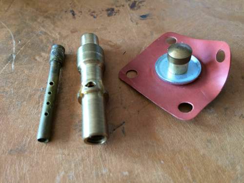

Nur aus Interesse gefragt; hast Du jetzt den 8 mm langen Druckbolzen an der Membran der Beschleunigerpumpe, oder den mit 9 mm- der für diesen Vergaser richtigen Länge?

Der Zapfen der Membran ist 9mm lang und hat einen Durchmesser von 8mm.

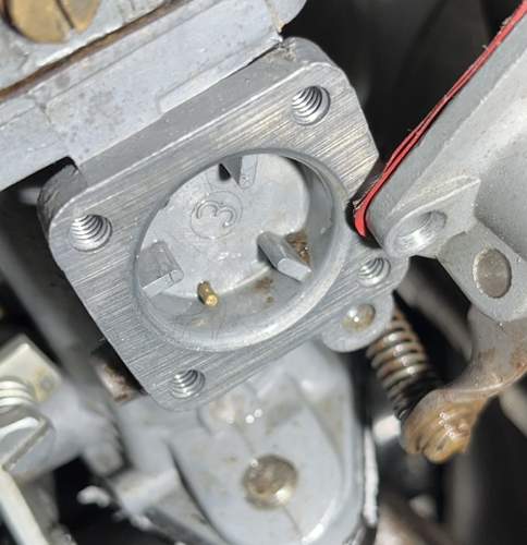

Problem ist noch immer leicht vorhanden. Mit jedem Reinigungsversuch der Kanäle wird es aber besser. Schmutz war definitiv drin, siehe Foto.
Vergaser nochmal komplett demontiert, alle Düsen und Kanäle gereinigt und mit Pressluft ausgeblasen. Dichtungen nochmal neu. Die Kugeln klappern hörbar beim Wackeln am Vergaser. Zwischenzeitlich auch alle Düsen einmal mit dem alten Vergaser quergetauscht. Einen Schwimmer hatte ich etwas nachgebogen und dann testweise auch mit dem vom alten Vergaser quergetauscht.
Aber keine weitere Verbesserung eingetreten --> Beim Anfahren muss immer erst ein bisschen Gas gegeben werden, damit er nicht ausgeht. Landstraße ein paar Sekunden Schiebebetrieb und wieder Gas geben, ist immer mit einem leichten Rucken verbunden. Wenn ich nach dem Schiebebetrieb Vollgas gebe, ist das Rucken nicht da. Ansonsten beim restlichen Fahren alles normal: Kein Ruckeln, hängt normal am Gas, fährt super. Wirklich nur beim Anfahren und Schiebebetrieb mit anschließendem Gas geben.
Spricht nach wie vor, dass er beim ersten Gasstoß zu wenig Sprit bekommt. Ich hab mit der Spritze und Silikonschlauch getestet --> Bei 5 vollen Gasstößen sind es knapp 2ccm - wäre ja eigentlich der Soll (nicht wundern, auf dem Foto hab ich zwei Tests nacheinander gemacht). Vielleicht reicht aber die Spritmenge nicht, wenn ich nicht voll durchtrete. Was mir jetzt zur Reinigung noch einfallen würde, wäre die Stopfen der Kanäle aufzubohren, zu reinigen und anschließend mit einer Schraube/Madenschraube zu verschließen. Hat das schon mal jemand hier probiert? Ansonsten noch andere Vorschläge?

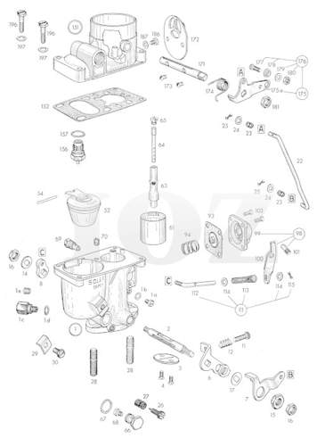

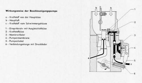

ich habe heute mal geschaut, wie es mit deinem Vergaserproblem bestellt ist und habe dein Video gesehen.
Eindeutig ist zu erkennen, daß beim Gasgeben aus einen Rohr Benzin herausquillt. Der über die Beschleunigerpumpe zugeführte Benzin soll aber nicht "irgendwie" in den Ansaugkanal kommen, sondern feinverstäubt eingespritzt werden: Es fehlt also was!!!
Es fehlt das Einspritzrohr!
In angefügter Explosionszeichnung des Vergasers ist es die Nummer "2".
Gruss.

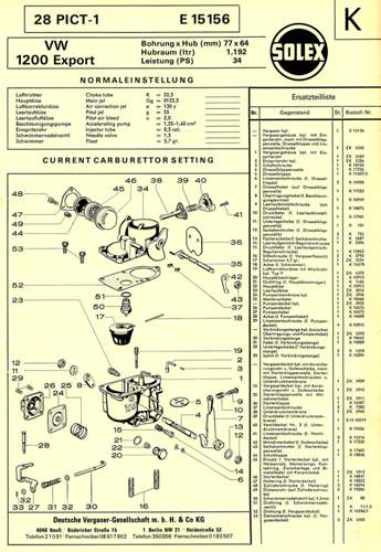

@AEG und rubberduck:
Das ist nicht korrekt. Ihr sprecht vom PICT-1.
Ich habe den 28PCI. Da gibt es das Teil 2 so nicht. Bzw ist die Düse fest verbundener Teil des Deckels. Ihr könnt mir alternativ natürlich gern die Nummer vom angehängten Bild nennen :-)
