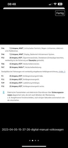

OK, kann ich mit leben. Dummerweise steht aber noch folgender Text im Dokument "N0056571600-Sicherungsbelegung__ab_September_2020" als Fußnote:
"Die Sicherung SC52 ist werksseitig mit Klemme 30 versorgt und kann durch Umstecken mit Klemme 15 versorgt werden." Leider ist "umstecken" nicht weiter erläutert.

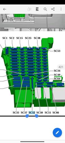

Also ich habe auch immer noch das gleiche Problem. Es geht ja um die Sicherung SC52. Ich habe Mal das Bild aus der Doku angehängt. Könnt ihr das bestätigen, das dies die Sicherung ist, um die es geht? Und wenn ja, wie soll sie genau umgesteckt werden, damit es funktioniert? Vielleicht mit einem Bildchen.
Und hier nochmal die dazugehörige Fussnote:
5) Die Sicherung SC52 ist werksseitig mit Klemme 30 versorgt und kann durch Umstecken mit Klemme 15 versorgt werden. Wird ein Verbraucher an der Steckdose oder dem Zigarettenanzünder angeschlossen, ist sicherzustellen, dass der Verbraucher bei Motor Aus von der Spannungsversorgung getrennt wird, um einer Entladung der Fahrbatterie entgegen zu wirken.
SC52

Die erwähnte Sicherung ist die SC52 (in der Betriebsanleitung wird sie F52 genannt).

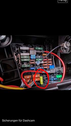

Ich habe aus dem thread für die Dashcam ein Bild angehängt von dem Sicherungskasten gefunden und darauf zu sehen ist eine 20 Ampere Sicherung(rot eingekreist) diese kann man abziehen und eine halbe Breite der Sicherung weit nach oben stecken. Ich vermute so wurde es von VW gedacht, jedoch läuft dann bei mir gar nichts mehr.
Ja, das Bild ist von mir und dem Sicherungskasten meines Ford Connect (aka Caddy).
Die Sicherung nach oben stecken bewirkt bei mir, das die 12V Steckdosen nur noch bei laufendem Motor Spannung haben.
Ja bei mir leider nicht obwohl die drei Pins der Sicherung belegt sind. Das ist für mich das große Rätsel.
In der Betriebsanleitung steht es.
Die Pins sind belegt.
Jedoch kommt trotzdem keine Spannung an. Egal ob Klemme 15 oder 30.
Moment, du meinst deine 12V Dosen haben auch auf Klemme 30 der Sicherung keine Spannung? Da sollte sie ja immer haben und ist auch der Auslieferzustand.
Die Sicherung dann nach oben stecken und du solltest Klemme 15 haben und die Dosen nur bei laufenden Motor (bzw. Zündung) Spannung haben.

Spannung sollte jeweils auf dem unteren (Dauerplus) bzw. oberen (Zündungsplus) liegen. Der Pin in der Mitte geht dann an die Verbraucher weiter.

Am besten machst du mal ein Bild davon wo man erkennt wie du die Sicherung#oben# gesteckt hast.
oder ein Voltmeter oder eine Prüflampe dranhalten, dann ist zu sehen ob Spannung anliegt.
Es gibt 1000 Möglichkeiten warum das nicht geht, z.B. Sicherung defekt oder nicht ganz hineingedrückt.
