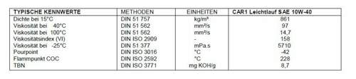

Gut, danke für eure Antworten. Mit dem vollsynthetischem habe ich wohl falsch "interpretiert". Habe jetzt nochmal ein wenig im Internet gesucht.
Die größte Anzahl bei 10W40 Ölen sind teilsynthetisch und haben folgende Freigabe:
API SL/CF, ACEA A3-04/B4-04
Ich würde jetzt folgendes nehmen:
LIQUI MOLY 1092 MoS2 Leichtlauf Motoröl 10W-40
Alternativ dazu könnte ich noch ein mineralisches verwenden:
ACEA A3-04/B4-04,API SL/CF
LIQUI MOLY 1310 Leichtlauf Motoröl 10 W-40
Würde das beides passen?
Passt. Ich nehme das weiter oben verlinkte Total, da es u.a. eine API SN hat und gebe das MoS2 seperat bei jedem zweiten Ölwechsel dazu. Der M 20 hat ein Ölrohr über den Nocken also sehe ich keinen Grund zwingend ein Mineralöl mit hohem ZDDP zu nehmen. Das macht eher Sinn bei Motoren, deren Bauteile im Bereich des Ventiltriebs eher zufällig geschmiert werden.

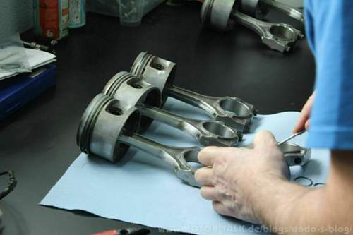

Zusammenfassend kann man sagen, dass es weniger wie oft kolportiert eine Glaubensfrage ist, sondern eine Frage des Anwendungsfalles. Im Anhang ein Bild meiner Kolben (M20 B 25). Die kamen so sauber wie sie dort zu sehen sind aus dem Motor. Das liegt jedoch nicht nur am Öl sondern vor allem daran, dass es rechtzeitig gewechselt wurde und wird.
