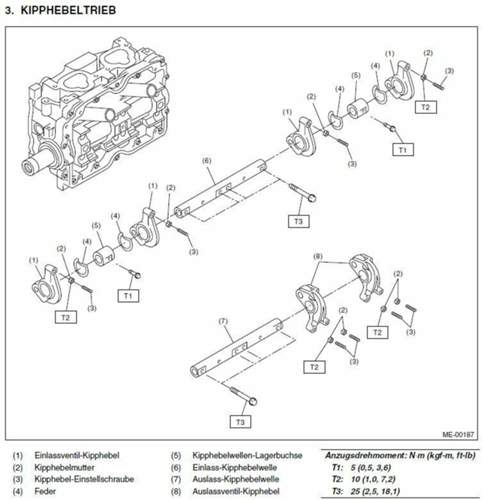

Kann durchaus sein, dass wir doch nicht vom selben Motor sprechen. Meiner ist BJ 2004 und nennt sich einfach nur BP, Motor Code EJ203i. Ist die 2,0 ltr.-Maschine ohne Turbo, mit 137 PS. HSN/TSN: 7106 / 404.
Und dieser Motor ist mit Kipphebeln ausgestattet, die sich so messen und justieren lassen wie oben beschrieben. Siehe angehängte Bildchen.
Subaru-ej20-zk-explzchg-i
Subaru-ej20-zk-explzchg-ii
Hallo Hajoschrauber,
das BP ist der Fahrzeugaufbau. BP ist wenn ich mich recht entsinne der Kombi. Den Motor den du hast ist die erste "Leistungssteigerung" des EJ20 mit ich glaube 134PS - SOHC. Jedoch erst an 5ter Stelle des Motorcodes ist erkennbar welcher Motor verbaut ist. EJ204 war sozusagen die mit der 2ten Leistungssteigerung mit 165PS jedoch anders als deiner mit DOHC und war der Grundmotor der in Japan ausgelieferten EJ20 "bulletproof" Motoren mit Turbo! Hier bei uns wurde der Turbo weggelassen und nicht angeboten mit allem was dazu gehört (Kolben, Pleuel, -lager, Kurbellwelle, -lager).
Dann kam ne neue Euronorm dann wars aus und die wurden mit 150PS ausgeliefert. Lediglich ein paar konnten noch mit 165PS ausgeliefert werden. Waren aber schon die EJ25 mit 2.5 Ltr. Motor.
Den der Themenstarter hat ist der mit DOHC, Kontrolle kann im eingebauten Zustand erfolgen. Die Einstellung muss im ausgebauten Zustand erfolgen.

Hallo Charly,

Der Motor hat in beiden Köpfen jeweils e i n e obenliegende (oder beim Boxer ja eher eine „außen“-liegende) Nockenwelle -> SOHC.
Aber eine Frage hätte ich dann doch noch an den Subaru-Fachmann:
Was meinst du mit …
„… den in Japan ausgelieferten EJ20 "bulletproof" Motoren…“ ?
Waren das buchstäblich „kugelsichere“ Motoren? Oder was ist damit gemeint?
Jedenfalls Fazit - wenn der Themenstarter einen EJ20 mit DOHC hat, dann passt es wieder:
- Ventiltrieb tatsächlich über Tassenstößel statt Kipphebel
- und dann muss der Motor zum Ventileinstellen wirklich raus
- (… oder er erklärt sich bereit, seine vorderen Radkästen großzügig mit einer Blechschere aufzuschneiden, damit zum Stößelziehen genug Platz für den Saugnapf bleibt. Dann ist das in einer halben Stunde erledigt und wird entsprechend günstiger) …😎
