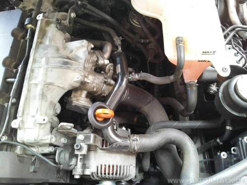

So habs gestern nicht mehr geschafft die hoch zu laden, heute aber 🙂
So nachdem du die Plastik abdeckung (einfach nach oben abziehen) runter genommen hast, findest du das.
Danach musst du den Großen schwarzen schlauch abmachen, dazu einfach die klammer mit einer Kombizange nach oben abziehen und gleichzeitig unten mit einem fachen schraubenzieher anhebeln, da sich dort solche "Nasen" befinden damit die Klammer nicht nach oben rutscht.

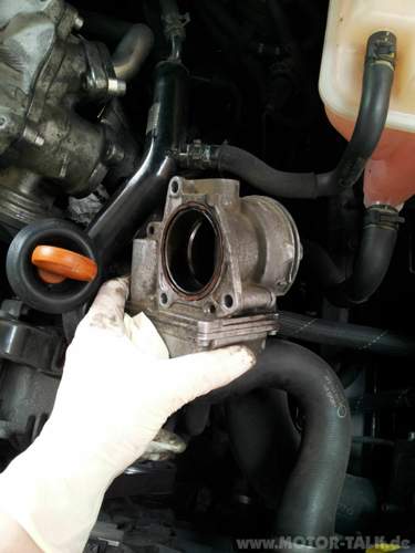

Nun kannst du das Kabel von der Drosselklappe abmachen.
Jetzt mit einem Torx die drei schrauben rausdrehen die die Drosselklappe halten... Nicht wundern die untere ist verdammt lang hält aber gewindemäßig nur die letzten 1-2 cm...
Nun müsstest du die Drosselklappe in der Hand halten... schau auch mal nach wie die aussieht und ob sie noch gut schliesst... ansonsten ebenfalls saubermachen (mit Bremsenreiniger funktioniert das super).

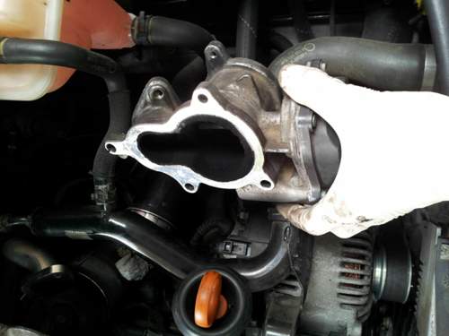

So, nun ran an die AGR:
Ebenfalls drei schrauben per Torx rausschrauben und die zwei "Dicken" schrauben von dem abgastrackt. wenn du keinen so großen Torx hast, kannst die auch mit ner Kombizange lösen.
Pass aber auf das dir die Dichtungen nicht flöten gehen, eine zwischen Abgastrakt und AGR und die andere zwischen AGR und Krümmer (oder wie auch immer das ding heißt).
Jetzt fummel die AGR langsam heraus und klemm das Kabel ab, wenn du die bisschen drehst kommst du nämlich leichter an den stecker.
Wenn die AGR raus ist, dann reinigen, am besten erst einmal vorsichtig den groben dreck mechanisch lösen, nur vorsichtig damit du keine riefen etc in die aussenwände und klappe machst, nicht das die später nicht mehr richtig schliesst.... und danach den restlichen schmutzt mit reinigungsbenzin, bremsenreiniger etc säubern...
Meine sah nach ca 12 tkm wieder so aus wie auf dem bild... und nun läuft der Dicke wieder einiges ruhiger und im halbgas viel geschmeidiger....
Hoffe ich konnte zumindest bisschen helfen, falls du noch fragen hast, immer her damit 🙂
Und nun viel spass beim basteln 🙂
