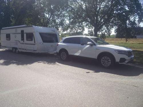

Dies Gespann durfte 100 nur mit Anhängereintragung. 😉
Realgewicht 6 to.
Dieses Gespann darf nicht 100 km/h,
denn der Wohnwagen hat eine zGm von 2.500 kg, und der Touareg hat eine Leermasse von 2.070 kg.
