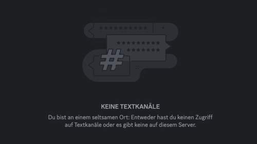

@Mikado77 : Hier der direkte Discord-Link zum Upgrade der Upgrade der Datei factory_config.xml mit Changelog 3.9.4: https://discord.com/.../975340485713494046
Danke so habe ich es auch schon gehabt, aber das langt nicht da muss irgend noch ein + hin.
Also 12 volt
@onur_selcuk schrieb am 8. Mai 2023 um 13:31:38 Uhr:
@neky falls du noch zündungsdraht hast dann dies auch mit +12v verbinden...acc und 12v miteinander verbinden quasi...
Leider geht der Link nicht.
@brma64 schrieb am 8. Mai 2023 um 14:09:11 Uhr:
Screenshot
@Mikado77: https://discord.com/invite/DPd7vBx

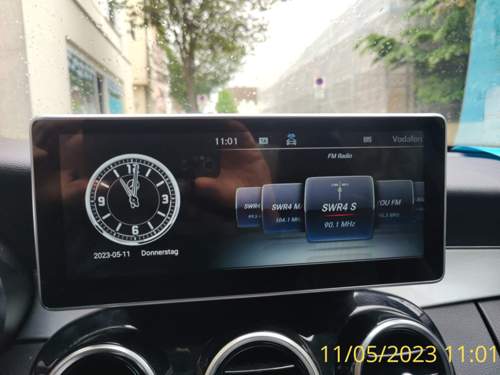

onur_selcuk --hier die Bilder
Bild nach rechts verschoben .

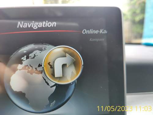

Bei Navigation nur die hälfte des Displays- links die Uhr soll weg Sodas die Navigation übers
ganze Display läuft.
Modell Xhd 8000
China Display
China Display
China Display
+3
@neky original menü auflösung anpassen, dort musst alle einstellungen ausprobieren bis es perfekt passt
Was meinst du mit original Menü ?
Im Mercedes NTG Menü kann man desbezüglich nichts einstellen.
@onur_selcuk schrieb am 11. Mai 2023 um 20:18:07 Uhr:
Im Android Menü, im erweiterten, kannst du das einstellen.
Er meint das 5te bild...
Mfg
Da steht es ja tatsächlich direkt :-D

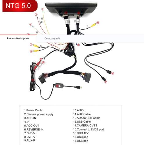

@neky dann hast du den ton quasi doppelt eingespeist...wie ist der ton genau verbunden?
Die zwei chinc kabel übers 3,5 Klinke in die Aux box mit USB ins Auto unter der Armlehnen Stütze.
@onur_selcuk schrieb am 13. Mai 2023 um 21:00:57 Uhr:
Anschlusplan
Das Carlife Android Display ist heute angekommen.
Wie muss ich verbinden damit ich Aux in habe? Ich habe 2 Aux Anschlüsse und 2 usb Anschlüsse ich weiß nicht was ich wo reinstecken soll? Bei burmester müssen wohl auch die zwei Kabel umgesteckt werden ist das richtig ?
