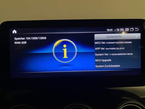

Falls von Interesse: Ich habe bei mir inzwischen das Problem mit Geschwindigkeitsanzeige gelöst (S205, Baujahr 2015 mit Android 11 von DMP Car Design):
Folgende Schritte führten zum Erfolg: Update auf aktuellste KSW-M600 OS-Version v2.4.4, Update auf aktuellste MCU-Version für NTG 5.0 mit Vendor eFY sowie Upgrade der Datei factory_config.xml Datei mit Changelog 3.9.4, alle auf dem entsprechenden Discordchannel mit Anleitung verfügbar. Das Systeminfo sieht dann so aus (vgl. Bild).
Systeminfo

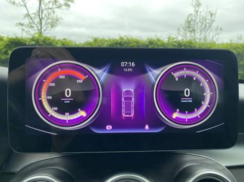

@soni-c Hier das Bild des Dashboards, nach dem Importieren der neusten factory_config.xml Datei.
Dashboard

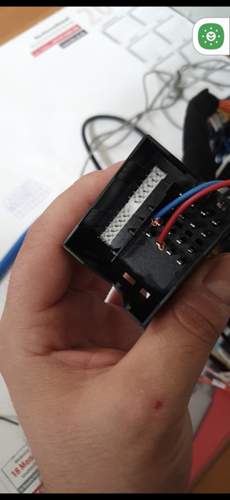

Hat den keiner ne Ahnung wie ich meinen Android Monitor testen kann ohne gleich das Auto zu zerrupfen.
Möchte das Teil mit einem 12 volt Netzteil laufen lassen.
Ich brauche die belegung von der unit NTG 5.
Der pin 15+ und 12- reichen nicht .

@neky falls du noch zündungsdraht hast dann dies auch mit +12v verbinden...acc und 12v miteinander verbinden quasi...
