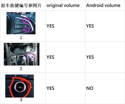

@milu1980 bitte erwähnen welches du Fahrzeug du fährst, weil die Leute verwirrt werden.Die Lautstärkeeinstellungen können beim W205 und auch bei anderen Modellen bei Verwendung der DSP box über beide Lautstärkeregler die Lautstärke regulieren. ( Lenkrad und Mittelkonsole).Es gibt Ausnahmen wie bei dir...Die Leute bitte bitte nicht verwirren...
@onur_selcuk schrieb am 24. Januar 2023 um 00:17:17 Uhr:
Das stimmt so.... bei meinem läuft wirklich alles wie normal... Alle Lenkradtasten und alle Tasten beim Dreh-Drückknopf und die Touchfläche. Vormopf mit Comand online und 12,3" von Onur mit DSP Box.

@milu1980 du fährst ein w205 und kannst mit dsp box nicht von beiden Reglern die Lautstärke regeln?
@onur_selcuk schrieb am 25. Januar 2023 um 12:48:40 Uhr:
hab W253 mit comand, hab kein DSP, lauft alles perfekt.
Hab mal einen mit dsp von navifly eingebaut mit audio 20, da gabs das Problem.
@milu1980 also bei den LS Displays würde es funktionieten mit DSP...fahre selber den gleichen und benutze DSP und alles funktioniert wie gehabt...du musst immer drauf achten welches Display du mit welcher DSP box benutzt...das ist die einzige Ausnahme wo es nicht funktioniert...
