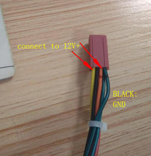

Nach viel Druck per Mail und weiteren Social Media Shitstorm Androhungen bekomme ich nur noch Support von DVDGPSNAV.com in Form von "mach mal einen Factory reset". Da fühlt man sich richtig ver*rscht, weil das nicht die vergeigte Partionierung des 16 GB Systems überhaupt nicht verändert (2 GB nur nutzbar). Immerhin habe ich einen Tipp für das Betreiben der HL-8205 GB Master Box erhalten. 12 V müssen auf die gelben Anschlüsse und zusätzlich auf die orangen Anschlüsse und Masse auf Schwarz gelegt werden. Dann soll das Display auch am Labor Netzteil starten. Dann versuche ich mit XDA Forum Wissen das Android zu rooten und die Partitionen zu ändern.
Hl-8505gb-power-connection-external
