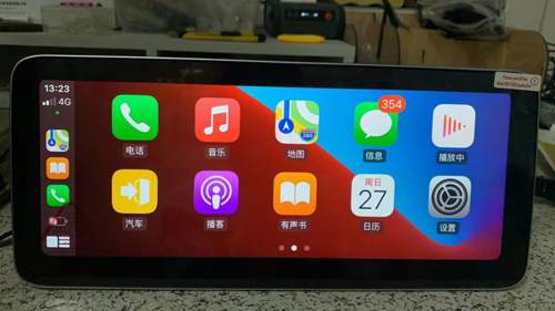

Hallo miteinander, ich nutze ein Android 11. Wenn das Android startet, startet auch das Radio, sowie sich CarPlay dazu schaltet, geht das Radio aus. Wenn CarPlay dann aktiv ist, kann ich zurück und im Flowux Menü das Radio wieder zuschalten und kann dann auch CarPlay im Vordergrund mit Radio im Hintergrund laufen lassen und beides läuft zusammen.
Hatte jmd das gleiche Problem und hat es abstellen können, so das dass Radio im flowux gleich weiter läuft ?
@MarcelS du kannst im flowux falls du die dsp box verwendest einstellen, wann der sound sich umschalten soll...musst du mal ausprobieren.desweiteren hast du die option sound restorer das auch mal ausprobieren...
Ja, die DSP Box verwende ich. Im Menü Sound Restorer habe ich schon, ohne Erfolg, probiert.
Servus, das mit dem Radio habe ich soweit hinbekommen. Mir ist noch etwas aufgefallen im CarPlay Modus, beim telefonieren kann ich die Lautstärke nicht einstellen, das schreit derartig laut, selbst wenn ich die Telefon Lautstärke im Android System runter nehme, plärrt das immer noch. Hat da jemand eine Idee?

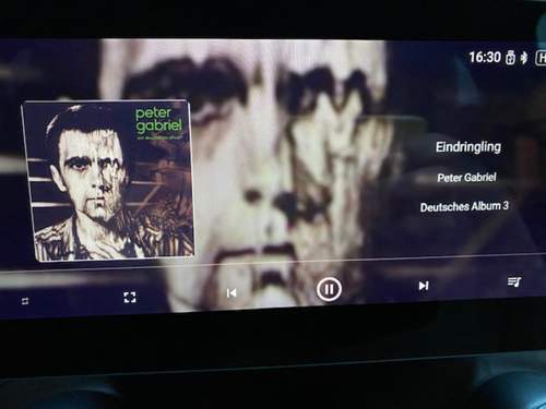

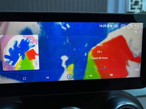

Hallo in die Runde. Von mir nochmal ´ne Ergänzung zum Thema "Musikplayer". Nachdem ich eine zeitlang den Omina-Player genutzt habe und mit dem auch einigermaßen zufrieden war, hab ich parallel immer mal wieder andere Player getestet und muss sagen, dass mir Phonograph noch besser gefallen hat. Vorteil: er macht optisch noch mehr daher und startet immer auch beim letzten Song. Nachteil: er schafft es nicht große Bibliotheken einzulesen (zumindest bei mir nicht) während mit dem Omina-Player auch 128 GB USB-Sticks kein Problem waren. Da Phonograph optisch zwar super war, ich aber keine Lust hatte immer 16 GB-USB-Sticks einzulesen und dann auf die Festplatte zu verschieben, hatte ich noch den Gonemad-Player getestet und muss sagen: Das ist genau mein Ding. Modernes Erscheinungsbild, super Optik mit den einblendbare Plattenhüllen im Hintergrund (siehe Bilder), keine Probleme mit 128GB-Sticks, schnelles laden der Medienbibliothek, Start beim letzten Song, wird mit Updates versorgt, super Handbuch, vielfältige Anpassungsmöglichkeiten, etc. So macht Musik im Auto Spass! Damit ist das 10.25 Zoll Display von RoadTop nach meinen Wünschen eingerichtet, funktioniert so wie es soll und ich möchte es nicht mehr missen. Im nächsten Schritt gehts dann an die Akustik. Der plärrende Sound aus meinem Standard-Audio 20-System ist doch stark verbesserungswürdig. Sobald die Temperaturen es im nächsten Frühjahr zulassen werde ich ein Soundupgrade mit Rüdigers Weichen (wen es interessiert: gebt mal teddybärchen in die Suchfunktion ein) durchführen und dann hört sich der S205 auch so an wie er eigentlich schon vom Band rollen müsste.

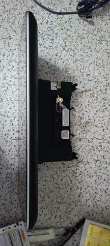

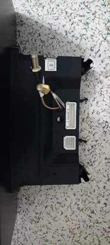

Neue Display erhältlich bei Carlife-Mall mit neuer Halterung.Viel dünneres Display und einfacher zu installieren...
Anbei paar Bilder
Kann man eintauschen ? :-D
Ist das Display mit dieser Halterung auf der Position wie das Originale oder ist da wieder ein größerer abstand ?
@zx350 wie das originale
