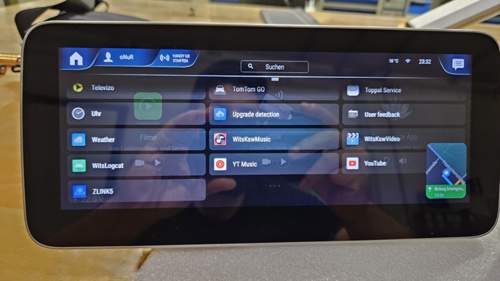

Gut, das Display ist der Hammer, kann es nur empfehlen....
Habt Ihr eigentlich noch das Thema im Blick?
Es geht um Erfahrungen, meine sind halt diese.
Ich habe das Display vom Freundlichen einbauen lassen. (Rechnung anbei), daher gehe ich davon aus, es wurde Fehlerfrei erledigt (was mittlerweile durch China bestätigt wurde).
Dann sind wir zu dritt gesessen und versuchten über einige Tage die Probleme zu beseitigen, bis auf kleinere Teilerfolge, war das im Ganzen dann doch recht erfolglos.
Dann hatte ich endlich Support-Kontakt zu den Entwicklern.
Habe z.B. heute von 10:15 Uhr bis 14:30 Uhr (UTC+1) mit den Chinesen Entwicklern (UTC+8) via denen ihr WeChat alles Mögliche eingestellt. (für Ungläubige, Protokoll kann gerne veröffentlicht werden)
1. Zum Pfeifen, wenn das Display via USB-AUX (iPod) des Mediainterfaces verbunden wird kann es zu unangenehmen Pfeifen kommen. Geschuldet ist das dem MB-Mediainterface, anscheinend ist dies schlecht entkoppelt (es wird ja mit galvanisch getrennten Audioquellen wie iPhone etc. gerechnet), so das dass Störgeräusch (klassisches Lima-Pfeifen) auftritt /oder treten kann. Die Verbindung via USB-AUX muss sein da ich zum einen keinen AUX im Comand habe zum zweiten keinen BT Dongle mitgeliefert bekam. Die Chinesen teilten mir auch mit, dass es immer nur eines davon ausgeliefert wird.
2. Der Verlust der letzten Verbindung kommt anscheinend daher, dass zur USB-Buchse in dem der mitgelieferte USB-AUX Converter steckt (Mittelkonsole neben dem Telefon) nach Minuten des Fahrzeugs Abstellen der Stromfluß abgeschaltet wird, daher auch beim nächsten Start kein Audio via Android mehr. Es muss dann immer erst die Verbindung Manuel hergestellt werden, das wird bei BT oder AUX eventl. nicht so sein.
3. Der Fader zwischen vorne und hinten kann beim Android Audioplayer nicht funktionieren da die Chinesen nur mit links und rechts ins Comand gehen und nicht wie gedacht mit allen vieren. (O-Ton China)
4. Die Helligkeit im Display kann zwar in den Grundeinstellungen eingestellt werden funktioniert aber nicht wie gewünscht.

Hallo mal eine Frage wie sieht es bei euch mit dem Bildschirm aus?
Bei Sonnenschein ist auf dem Display kaum noch was zu erkennen ,ich denke die Display von Carlife sind Blendfrei?
Ich kann ebenfalls bestätigen, dass sich das Display bei starker Sonneneinstrahlung schlecht ablesen lässt.
Ich denke mal, dass die Displays alle gleich sind.
Und ich habe auch schon über eine Displayfolie (gegen Sonne, nicht Kratzer) nachgedacht, wenn es sie denn für dieses Display gibt.
Bei Carlife bevorzuge ich nightview displays ( nicht bluray) weil sie einfach heller sind...kombiniert mit einer folie die perfekt für die displays geschnitten sind sind die displays optimal...die bluray schicht hat ein blaustich und macht die displays einfach dunkler, deswegen lieber nightview display mit folie...

Mit ksw toolkit könnt ihr die tag und nacht umstellung zeitabhängig also sonnenaufgang und sonnenuntergang gesteuert einstellen, ist wesentlich besser als über den lichtschalter...im tunnel und so bleibt somit die tageinstellung erhalten oder bei regen zb, wo der automatiklichtschalter angehen würde und somit das display abdunkelt, ist manchmal unvorteilhaft...
BROTECT 2x Entspiegelungs-Schutzfolie kompatibel mit Mercedes-Benz GLC X253 Mopf 2019-2020 MBUX 10.25" Matte, Anti-Fingerprint https://amzn.eu/d/6UceGFE
Die nightview display spiegeln sehr stark sind aber deutlich heller, mancher mag sie manche nicht...die bekommt man deswegen nur auf sonderwunsch bei carlife...viele hatten sich beschwert wegen der spiegelung deswegen hat sie carlife nicht auf der seite...aber auf wunsch ist es möglich...sind aber deutlich heller und schärfer als die bluray displays...
@onur_selcuk schrieb am 14. August 2023 um 12:39:34 Uhr:
