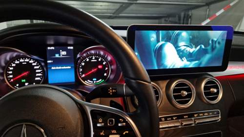

hat zufällig schon jemand dieses 10,25 Zoll Touchdisplay beim 205er mit Comand verbaut?
Ich bin mir nicht sicher ob es da nur eines gibt, interssieren würde mich das hier
Soll ja angeblich in den 205 gehen und auch in Deutsch sein, habe allerdings noch keine Ahnung wo man es herbekommt.

Gut, das Display ist der Hammer, kann es nur empfehlen....

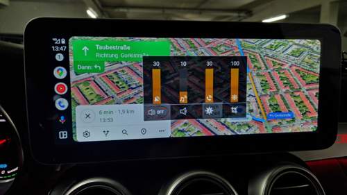

Vorab wäre erwähnt, dass ich mit Hilfe von Rüdiger Weichen, Hochtöner, MT & Burmester Bässe inkl. ESX 500.1 nachgerüstet habe. Original hatte ich nur das Standard Soundsystem.
Das neue Display an sich funktioniert einwandfrei, vielmehr beschäftigt mich noch die Ausgabe von Ton (Navi) und AUX.
Folgende Fragen/Probleme stellen sich mir noch:
- warum muss zur AUX Wiedergabe zwingend das USB-Kabel in der Mittelkonsole links angeschlossen werden? (siehe Bild 1)
- schließe ich es rechts (Carplay Anschluss Original) an, habe ich z.B. in der Youtube App, oder einen Film keinen Ton (siehe Bild 2)
- auf Bild 2 sieht man auch, dass kein Gerät gefunden wurde
- schließe ich das USB-Kabel in der Mittelkonsole links an, steht im KI "iPod" und Ton kommt normal über die Boxen
- steckt das USB-Kabel in der linken USB-Buchse, stelle ich auch ein leichtes Hintergrundrauschen fest, wenn keine Musik etc. läuft. Ziehe ich das Kabel ist das Rauschen sofort weg
weiteres Problem:
- ich habe über zLink (Android Auto) keinen Ton für Navi Ansagen, wenn die Einstellung für den Lautsprecher auf "OFF", oder "AUTO" steht! (siehe Bild 3)
- stelle ich den Ton auf "ON", höre ich die Navi Ansagen über die linken Lautsprecher in der Tür
- ABER jetzt kommt der interessante Teil: steht die Option auf "On", sind meine linken Lautsprecher in der Tür dauerhaft aus!
- Es kommt also auch auf der normalen Mercedes Oberfläche keine Musik aus diesen beiden Lautsprechern in der Fahrertür!
- stelle ich die Option wieder auf "OFF", ist der Ton sofort wieder da, aber eben keine Naviansagen mehr
- wichtige und interessante Info: Unter Google Maps werden die Naviansagen normal wiedergegeben!
In den Optionen unter Lautstärke wird auch nur der linke Lautsprecher angezeigt. Ist ja prinzipiell kein Problem, aber wieso werden die beiden linken Lautsprecher (Fahrertür) mit der Option "ON" komplett deaktiviert? Es betrifft nur zLink, was ja quasi Android Auto ist.
In den Android Einstellungen habe ich auch mal "AUX/AHD" getestet, macht aber keinerlei Unterschied. (siehe Bild 5)
