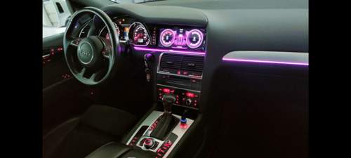

wollte die guten Nachrichten gleich mal mit euch teilen. Heute Morgen um kurz nach 4 Uhr habe ich bereits mit dem chinesischen Ing. bei Whatsapp geschrieben. Der hat mich dann auf einen saublöden Fehler hingewiesen. Ich also runter mit Hauslatschen und alles neu gesteckt und siehe da: Es läuft und es ist grandios ! Ein voller Test erfolgt erst wenn alles wieder richtig zusammengebaut ist. Der erste Eindruck ist aber ein Brett. Der Bildschirm reagiert super flüssig , leuchtet richtig hell und integriert das Original super. DAS WICHTIGSTE ist aber : Ich hatte diverse Male gelesen dass es wie beim Handy eine Weile dauert bis das System startet ca. 50 Sekunden. Dem ist nicht so!! Nach knapp 3 Sek. Ist das Display einsatzbereit. Schön ist auch beim Einsteigen leuchtet erst eine Audi Skizze und dann das Audi Logo auf. Was noch nicht funktioniert ist die orignale Rückcam aber weil ich schon wieder auf Arbeit bin war nur Zeit zum provisorischen Verkabeln. Das Problem löse ich auch noch. Erstmal wollte ich nur ein Beweisbild zeigen und eine kleine Einbauanleitung. Wie gesagt ein Langzeittest und Erfahrungen werden die Tage nachgeliefert. Hier nochmal Werbung für den Verkäufer Kirinavi – 8 Kerne und 2GB Ram. Entweder Ebay oder Aliexpress/Alibaba

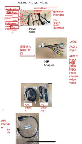

Also, ich werde meins am WE nochmal rausziehen und nochmal alle Kabel überprüfen.
@bauschi26
An meinem alten Display war unter anderem ein schmaler schwarzer Stecker gesteckt an dem nur 2 Adern bzw. Pins belegt sind.
Das Chinateil hat so eine Buchse nicht. Kannst Deinen Mechaniker mal fragen, ob es bei Dir auch so war und wo er den eventuell eingesteckt hat?
Ich vermute, dass der vom OBD kommt.... Bin mir aber nicht sicher.
Die Zwischenstecker vom MMI und vom Klima hab ich jedenfalls drin.
DAB hast Du auf USB-Port 1 oder 2 ???
Hab ich bei mir auf der 2 und da findet er es nicht.
Steck ich am WE auch mal um.
Hallo Gerd,
Das ist ja schon einige Monate her, der Mechaniker kann sich daran nicht mehr erinnern. Ich habe nocheinmal foto von dem Display vor dem Einbau. Das hänge ich dir hier hinten ran. Ich hoffe das es dir hilft.
.jpg
Also,
Die Zwischenstecker sehen so aus wie bei mir.
Aber, ich denke, dass Du kein MMI 3G+ hast. Ein paar kleine Unterschiede sind schon.

Du Must natürlich wissen wie man das Cockpit und das Display ausbaut, auch die Klimaanlage und der cd Player müssen demontiert werden. Eigentlich List es dann recht einfach das neue Display anstecken bei mir musste alles durchgeschliffen werden. UND GANZ WICHTIG wenn du Internet auf dem Gerät möchtest solltest du dir eine extra simkarte kaufen. Es läuft natürlich auch über Hotspots, aber es braucht immer eine gewisse Zeit um sich zu verbinden. An den kartenschlitz kommst du nachdem Einbau nicht mehr ran ( großer Konstruktion Fehler finde ich) bei meinem Gerät habe ich noch DAB+ bestellt. Leider ist die Antenne dafür nicht gut genug. Aber ich habe ja Internet. Da geht sehr viel mit. Es war leider keine detaillierte Anleitung dabei, nur ein Blatt mit den Steckern. Ich musste 2x in China nachfragen wie was angeschlossen werden muss. Trotz Plug and Play. Aber nun läuft es seit 1,5 Jahren. Das ist natürlich nur gültig für mein Gerät von dem Lieferanten den ich hatte. Ich denke das die Teile sehr ähnlich sind vom anschließen her. Der Shop hat aber immer recht schnell geantwortet. (Zeitverschiebung)
