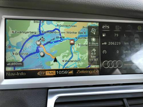

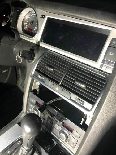

wollte die guten Nachrichten gleich mal mit euch teilen. Heute Morgen um kurz nach 4 Uhr habe ich bereits mit dem chinesischen Ing. bei Whatsapp geschrieben. Der hat mich dann auf einen saublöden Fehler hingewiesen. Ich also runter mit Hauslatschen und alles neu gesteckt und siehe da: Es läuft und es ist grandios ! Ein voller Test erfolgt erst wenn alles wieder richtig zusammengebaut ist. Der erste Eindruck ist aber ein Brett. Der Bildschirm reagiert super flüssig , leuchtet richtig hell und integriert das Original super. DAS WICHTIGSTE ist aber : Ich hatte diverse Male gelesen dass es wie beim Handy eine Weile dauert bis das System startet ca. 50 Sekunden. Dem ist nicht so!! Nach knapp 3 Sek. Ist das Display einsatzbereit. Schön ist auch beim Einsteigen leuchtet erst eine Audi Skizze und dann das Audi Logo auf. Was noch nicht funktioniert ist die orignale Rückcam aber weil ich schon wieder auf Arbeit bin war nur Zeit zum provisorischen Verkabeln. Das Problem löse ich auch noch. Erstmal wollte ich nur ein Beweisbild zeigen und eine kleine Einbauanleitung. Wie gesagt ein Langzeittest und Erfahrungen werden die Tage nachgeliefert. Hier nochmal Werbung für den Verkäufer Kirinavi – 8 Kerne und 2GB Ram. Entweder Ebay oder Aliexpress/Alibaba
Anleitung: Werkzeug ( kleiner Knarrenkasten , Torx Dreher , Schlitzschrauber evtl Zange , Stifte für CD Wechsler)
1. U-Blende ( nicht die vom Lenkstockschalter) Lenkrad vor dem Tacho ausclipsen von unten und Handschuhfach ausbauen
2. CD Wechsler rausziehen und Stecker lösen
3. Klimabedienteil von unten mit der Hand rausziehen – oben die beiden Klammern währenddessen mit Schlitzdreher runterdrücken
4. Lüftungsdüse raus – ist wohl der kniffligste Teil – normalerweise braucht es dafür zwei so Metallhaken gibt dazu auch ein Youtube Video. Ich habe es mit Gewalt und lösen des Chromrahmens auch so hinbekommen alles noch i.O.
5. Schalter links und rechts vom Display raushebeln – beim Rechten kommt man mit der Hand von unten dran wenn die Luftdüse raus ist und kann mitdrücken. Nicht ganz einfach aber geht
6. Schrauben Tachoblende lösen Torx 2 hinter Lenkrad 2x mal hinter dem Schalter und ich glaube noch eine hinter der Luftdüse.
7. Metallstecker vom Display abclipsen – Stecker vom Tacho abziehen ( Durchschnittsverbrauch etc wird dadurch zurückgestellt )
8. Tacho von Blende abschrauben 5.5er Schrauben danach an neue Blende schrauben und wieder einsetzen.
9. Nachrüstkabelbaum nehmen

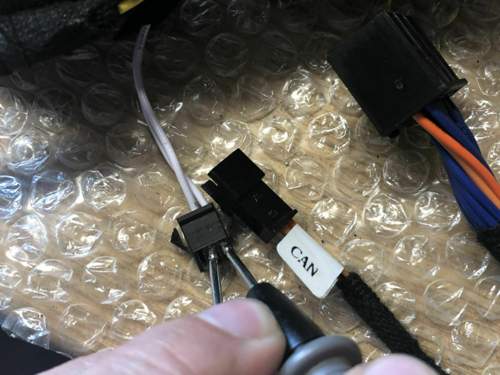

10. Jetzt kommt der Trick vom Chinesen – theoretisch passen die beiden Adapter beide an das Klimabedienteil aber es muss nur der ganz linke sandfarbene Stecker mit dem Adapterstück angeklemmt werden – der andere Stecker sitzt am MOST Steuergerät links auf der Beifahrerseite unter dem Handschuhfach. Den Stecker ebenfalls abziehen und mit dem Adapterstück wieder anschliessen.
11. Dann noch das AUX Modul mit dem Y Stück was dabei ist zwischen CD Wechsler Lichtkabel und Auto klemmen
12. Ab dem Punkt kann man eigentlich alles schon wieder zusammenbauen. Metallstecker an Bildschirm und den breiten Weißen sowie den kleinen Weißen an den Bildschirm. Vorher je nach Wunsch noch SD Karte und oder Sim Karte einsetzen.
Man muss natürlich die Kabel noch gescheit legen – z.B. die 2 USB Kabel ins Handschuhfach über die Kühlungsdüse , das AUX Kabel , evtl. die Front Kamera die dabei war anschliessen oder eine PS4 wie man will. So weit bin ich noch nicht. Es muss nichts aufgeschnitten oder abgeschnitten werden alles passt tatsächlich Plug n Play. Mal sehen was die nächsten Tage so bringen.
Hoffe das hilft dem ein oder anderen bei der Entscheidung weiter. Nun ist der 2006er Q wieder in der Neuzeit angekommen zumindest beim Infotainment

Ich hab das Ding doch verbaut, also frage was du wissen willst! Das wichtigste ist der CAN am 08er! Darüber bekommt das Display die Einschaltinfo und weiteres. Micha
AH, daran muss es dann liegen, ich habe den cd-wechselr noch nicht rausbekommen, brauche die clips dazu. Wo finde ich den den "08-er", muss ich da zuerst etwas abstecken und wahrscheinlich die Adapter dazu verwenden?
08 = Klimabedienteil vorn. Stelle ein Bild von den beiden Adaptern hier ein, dann sag ich dir welcher wo ran muss. Micha

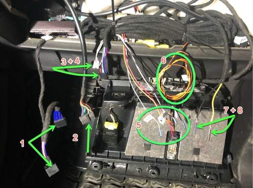

Hallo Micha, Super das du bereit bist mir Tipps zu geben. Ich hoffe, dass ich das alles verständlich erklären kann. Im Anhang das erste Bild von alle Drähte, die ich nicht anschließen hab können und auch keine Anschlüsse dazu finden hab können.
Ich denke der wichtigste die mir noch fehlt ist der Adapter im Bild dargestellt als 1 und der Stecker 2.
Anschlusse
Ich sehe auch nicht, wo ich das Teil hier anschließen sollte..
Gleich noch anbei der derzeitige Einbaustand. Sieht alles toll aus, aber wenn nicht hell wird doch irgendwie frustrierend 😉.
Der CD Wechsler habe ich rausbekommen mit selbst gebastelte Entriegelhacken, aber der Klimabedienteil bekomme ich nicht raus. Sollte ich die überhaupt rausnehmen?
1
2
Hmm...auf dem Bild sieht man nicht viel. Ich kann dir aber sagen:
Es müssen zwei von den Adaptern, wie bei 1 zu sehen ist, dabei sein.
4 (der schwarze 5 polige), 5 und 6 brauchst du nicht, weg damit.
7 + 8 ist Minus und Plus 12V
Der Adapter 1 schaut aus als endet er an einem Stecker mit zwei grünen Kabeln? Der Adapter kommt an das 07er Display/Bedieninterface links neben dem Handschuhfach.
Der zweite Adapter (muss vorhanden sein) kommt an 3 (weiser Stecker, zwei weise Kabel) das ist der CAN-Bus und der muss mittels Adapter an das Klimabedienteil. Das Klimabedienteil nach vorn herausziehen und dabei rechts und links oben die beiden Metallklammern mit einem kleinen Schraubendreher entriegeln.

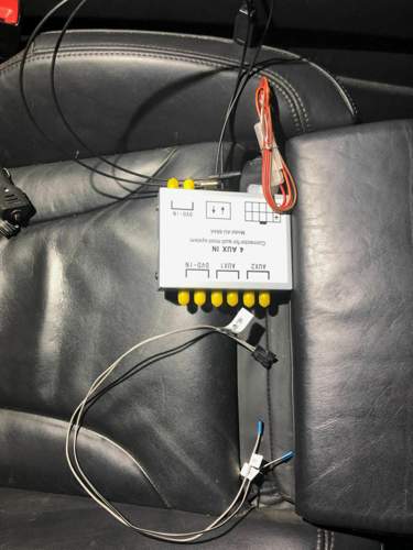

Stecker 2 kann ich nicht zuordnen. Entweder kommt der an die Android Unit oder der CAN Konverter. Mach halt mal ein paar Fotos wo mal alles richtig sehen kann.
Die AUX Box muss in den MOST Bus eigeschleift werden, angemeldet werden und das ist dann der AUX Eingang. Ich hab das nicht verbaut.
Micha

Ich mache später heute nochmal bessere Fotos.
7+8, den Plus am besten über eine eigene Sicherung, 5A reichen vollkommen. SIM und Memorykarte gibt es bei mir nicht. Soll es das bei Dir geben? Mach mal paar schöne Fotos, auch der Android Unit.
Micha

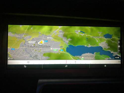

Funktioniert!! Hier ein erstes Bild vom Navi-app.

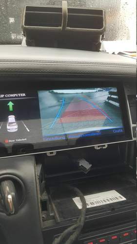

Rückfahr Camera geht noch nicht, Parksensoren zeigt es nicht an, kein Sund, usw. Aber ich kann mich ja jetzt zumindest mit dem Bild langsam voran tasten und eins für eins versuchen zu lösen. Werde dann detaliert berichten, inkl. Fotos.
File-9
Kannst du mal ein Bild der MMI Einblendung machen, sind die Farben korrekt? Micha
Die Farben sind bei mir auch falsch.
Farben
Das ist blöd! 🙁 Schreib denen auch mal was, damit die merken das es Mist ist, was sie da gemacht haben.

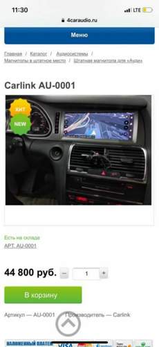

Also. Habe mich entschlossen einen zweiten Versuch zu starten... nach dem mein bestelltes vom Zoll zurückgeschickt worden ist und wir im Juli nach Russland mit dem Auto reisen, werde ich mir in Moskau folgendes Radio einbauen lassen..
Radio kosten 600 Euro
Einbau 90 Euro
Von allen auf dem Markt angebotenen Radios gefällt nun mir das am besten, weil die Tasten alle links in der Reihe sind und das Display maximal nach rechts versetzt ist... Allerdings kann ich nur bei dem Verkäufer in Russland das Radio finden und sonst nirgends wo... was aber auch komisch ist.
Hier mal ein Video zu dem Radio..
https://youtu.be/1vvZDljrT4U
Lg Alex
