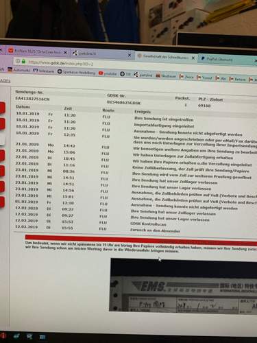

Ich finde es auch total komisch das Zoll mich überhaupt nicht angeschrieben hat. Sondern die komische Firma in Osnabrück GDSK die angeblich zollvorvertigung durchführt... irgend wie so... und gerade die haben mir auch kein Schreiben geschickt nur nach meinen Anruf dort hin.. Kamm sowas an...
Hier ein Bild
Ja, die GDSK übernimmt die Annahme für EMS China. Alles was damit aus China kommt, landet automatisch bei der GDSK. Die senden Dir dann ein Schreiben zu, was damit passieren soll. Zurücksenden, Selbst verzollen oder die GDSK beauftragen. Ich hab das die GDSK erledigen lassen, kostet 29,75€. Das hat mir aber der Chinese erstattet + die Rücksendekosten. Jetzt beantrage ich beim Zollamt Frankfurt, den Zoll und die Einfuhrumsatzsteuer zurück zu bekommen...hab die Ware ja zurückgesendet.
