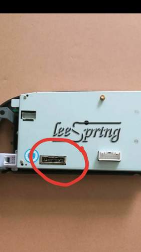

Themenstarteram 30. November 2020 um 12:19
Hallo ,
ich habe ein Audi A6 4F C6 Bj 2008 mit MMI 2G Basic (mit kleinen roten Display) und ich möchte 10,25" Android-Display aus Fernost kaufen sehen Sie bitte die Bilder, es ist möglich den Android Display in meinem Auto einzubauen oder brauche ich zusätzliches Modem / Adapter ? , ich werde mich sehr freuen hier auf eine Lösung zu finden und Danke sehr VG

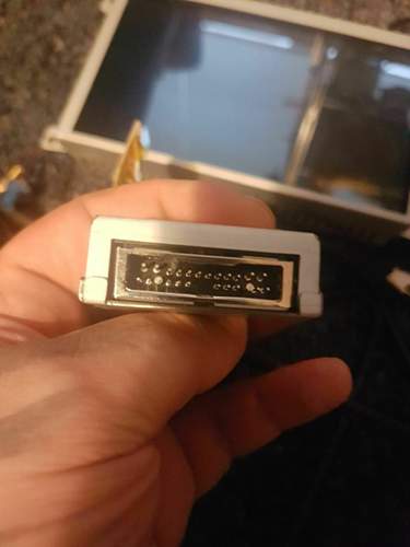

am 8. Januar 2021 um 16:11
Hab jetzt nochmal alles raus gekrammt
Muss mich berichtigen.
Das Kabel von der audi head unit zum android system fehlt bzw ist nicht kompatibel.
Habe mal 2 Bilder beigefügt
Und grade tatsächlich bei ebay glaube das richtige Kabel gefunden
Themenstarteram 8. Januar 2021 um 18:20
@einsatzleiter-horst Danke das ist eine große hilfe, ist das 1Bild der vorhandene Kabel jetzt und das 2 Bild das fehlende Kabel ? damit ich es auch bestellen werde ...VG ??????
am 8. Januar 2021 um 18:28
Das erste Bild ist der Stecker / Buchse der bei deinem 10 Zoll im Display ist, bei mir ist es nicht so aber die selbe Buchse nur außerhalb des Monitors.
Das 2te Bild is das Kabel was mir fehlt bzw das mmi basic nicht hat. Es ist auf jeden Fall das Kabel was benötigt wird aber ob es danach funktioniert wie es soll weiß ich leider nicht, weil ich nicht weiß ob es mit der audi mmi basic kompatibel ist.
Aber habe es bestellt und werde es ausprobieren bei mir wenn ich die Zeit dafür finde
am 8. Januar 2021 um 18:31
Da gehört das Kabel von ebay rein

am 8. Januar 2021 um 23:50
Also es klappt auf jeden Fall. Ich habe einen 4f mit dem alten roten monochrom Bildschirm auf den farbigen high umgebaut und dann Android 10.25 Zoll von Krando eingebaut. Alles wunderbärchen.
Bei Fragen einfach melden
am 8. Januar 2021 um 23:59
Hier paar Bilder.
Es ist absolut nur was für Experten. Wenn ihr keine Ahnung haben solltet, dann lieber nicht machen.
Richtig viel Arbeit.
Habe nun CarPlay, dashcam, dab+, Rückfahrkamera und tpms Reifendruckkontrollsystem.
Da muss man echt Spaß und Leidenschaft mitbringen
Viel Erfolg an alle

am 11. Januar 2021 um 9:37
Also einfach Kabel rein und von Basic low auf Android geht nicht.
Du musst dein mmi auf high umrüsten.
Hab alles versucht, sorry aber anders kenne ich es nicht.
