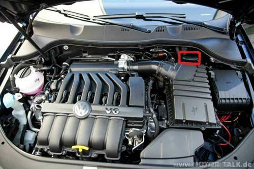

Hallo
kann mir jemand bitte die Teile/Part Nummer von dem Deckel für Starthilfepunkt (PLUS) schreiben hab meinen irgendwo verloren und ich will einen neuen kaufen. Auf dem Foto rot Markiert.
Danke und schöne Feiertage.
