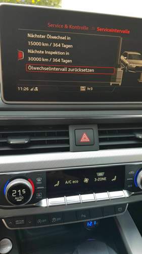

Themenstarteram 24. April 2019 um 9:27
So, da war jetzt also die 1.Inspektion & Wartung und durch den mitgekauften Wartungsvertrag auch noch kostenneutral. Soweit alles gut, der Freundliche hat mein Auto sogar gewaschen.
Aber jetzt sagt mir mein MMI, ich soll in 365 Tagen und/oder 15000km schon wieder zum Ölwechsel und in 365 Tagen und/oder 30000 km zur Inspektion. Hmmm, wo hat das denn jetzt noch was mit flexiblem Ölwechsel bzw. Longlife zu tun?
Dachte bei Longlife wären die Serviceintervalle in größeren Abständen. :confused:

Die Bremsflüssigkeit fällt dann wohl unter "Inspektion", das stimmt. Aber Ölwechsel ist Ölwechsel und der soll laut MMI in bereits 364 Tagen schon wieder stattfinden. Bei meinem 2006er VW T5 hatte ja auch immer alles gepasst - Longlifemäßig. Grade mal bisschen verwirrend.

Nö, ich hab geschrieben, dass bei meinem Audi jetzt die 1.Inspektion & Wartung war. Und dieses natürlich mit Ölwechsel. Auto ist jetzt 24 Monate jung und ist ab Werk auf Longlife eingestellt. Und jetzt nach der 1.Inspektion und Wartung, solls Öl bereits nach 365 Tagen gewechselt werden. Da stimmt was nicht.

Evtl hat er versehentlich von LL auf fest Intervall umgestellt?
Der Ölwechsel-Intervall richtet sich doch eh nach dem Fahrprofil, d.h. je nachdem, ob man nun täglich im Stop&Go bzw. Stadtverkehr drinhängt, häufiger Anhängerbetrieb, viel Kurzstrecke etc. oder eher damit täglich Langstrecke unterwegs ist, errechnet der BC doch dann eh von selbst und aktualisiert sich regelmäßig um die verbleibende Zeit/KM bis zum nächsten Ölwechsel anzuzeigen.

Ok. Dann kann es bei dir auf Festintervall stehen. Das kann man auslesen oder den :) fragen.

Für Privatkunden sind die ersten 30.000 Km / 2 Jahre fix. Danach entweder 15 tkm/1 Jahr fix Intervall oder 30.000 Km/ 2 Jahre flexibles Intervall (bei LL). Bei letzterem sollte direkt nach der ersten Inspektion noch annähernd 30.000 Km bis zum nächsten Ölwechsel im MMI stehen (Fahrprofil wird erst ab dann bewertet und wirkt sich erst mit der Zeit aus).
Für Flottenfahrzeuge gibt es auch die Möglichkeit des 30.000 Km / 2 Jahre fix Intervalls

Ja, hab da mittlerweile mal angerufen und der "Servicefachmann" hat mir dann bestätigt, dass da wohl "ausversehen" was falsches eingestellt wurde.
Ich hoffe nur, dass die mir "ausversehen" nicht noch das falsche Öl reingekippt haben.
