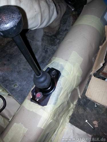

Bevor du das teil wieder ausbaust: hast du die  Schaltplatte (unter dem Schalthebel) richtig eingestellt , nach VW angaben-und auch richtig rum eingebaut?

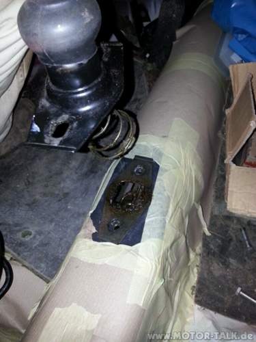

Und an der Kupplung Schaltstange/ Getriebe hinten, unterm Sitz, ist da die Schraube richtig drin in der Anbohrung?
wie flat sagt, check die Platte. Kuxtu Anhang.
Hatte die auch schon mal in einem schwachen Moment falschrum. Da gingen auch viele Gänge trotzdem rein, aber eben nicht alle... im Bild is links vorn

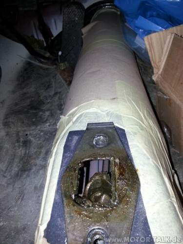

So. Langsam würde ich es mir sehr wünschen dass ich da nur etwas falsch verbaut habe. Nein es ist die originale VW Schaltung drinnen. Eingestellt habe ich es mithilfe des Reparaturleitfadens. Nur alles ohne Erfolg. Momentan weiß ich echt nicht weiter. Leider spuckt da das Internet auch nicht mehr aus. Habe da noch ein paar Fotos hochgeladen. Ja die kleine Schraube unter der Sitzbank ist vollständig in der Kerbe.

Wenn Du schon mal hinten an der Schraube,... dem Kreuzgelenk bist, dann hast Du vieleicht schon gesehen, dass sich dort alles 'Spiegelverkehrt' bewegt.
Schalte mal den zweiten Gang rein, so siehst Du die Verdrehung der Schaltstange, wie sie für den ersten Gang auch richtig wäre. Ohne den Schalthebel links oder echts zu bewegen, schiebst du jetzt den ersten Gang rein. Wenn er nicht will, mit etwas Gewalt. Wenn er trotzdem noch nicht will, dann siehst Du, wie das Gummi vom Kreuzgelenk nachfedert. Das Kreuzgelenk muss sich für den ersten Gang genau so weit nach hinten bewegen, wie wenn Du den dritten Gang rein machst.
Kriegst Du den ersten Gang um's Verrecken nicht im Stand rein, dann mache mal den Motor an und lasse die Kupplung etwas kommen, während dessen Du Richtung ersten Gang drückst. (Achtung!!! Handbremse fest anziehen!!!)

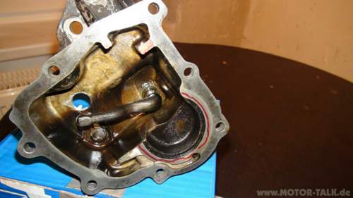

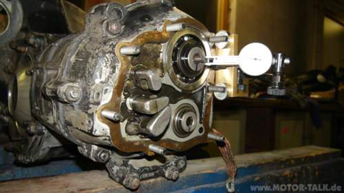

Geht das auch nicht, dann muss das Getriebe raus und der vordere kleine Deckel mal abgemacht werden. Öl brauchst Du da nicht ablassen, sondern nur das Getriebe aufrecht stellen. Wenn das dann so weit ist, dann wäre die mittlere von den drei Schaltstangen die richtige, die Du mal versuchen musst, rein zu drücken (Mit'n Gummi-Hammer), um den ersten Gang mal manuell zu betätigen.
Dann klärt sich auf, ob das Getriebe noch mal zum Eckstein muss oder nicht.
Anbei Beispiel-Bilder, was ich meine.

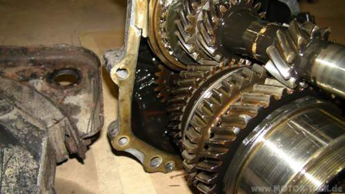

Wenn Du das Getriebe dann draussen hast, kannst Du das zuerst mal auf die Seite legen und Öl-Einfüllschraube heraus drehen. Da siehst Du diese Schaltmuffe, für den 1.&2. Gang. Die sieht aus, wie ein grosses Zahnrad und das ist es auch,... nämlich das ist das Rad für den Rückwärts Gang.
Da kannst Du gut sehen, ob sich dort was bewegt oder nicht.
Falls Du eine Hebebühne und einen zweiten Mann hast, kannst Du das sogar im eingebauten Zustand nachsehen.
Das angehängte Bild zeigt, wie der erste Gang gerade eingelegt ist.
